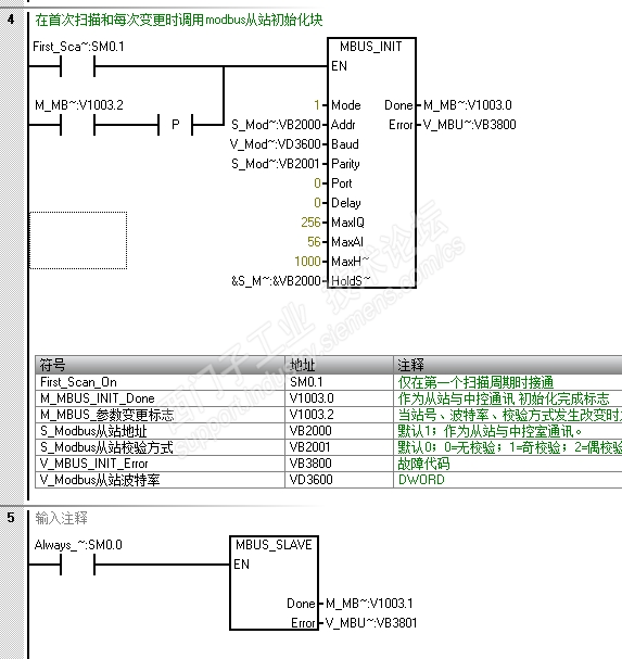

回复:外部控制端通过485端口来控制现场设备,现场设备是西门子SMART,那么现场设备用何种方式指令比较好
zzzsunrise
    494
    13
注册时间:2022-05-24
发布于 2025-02-25 10:15:26
2楼

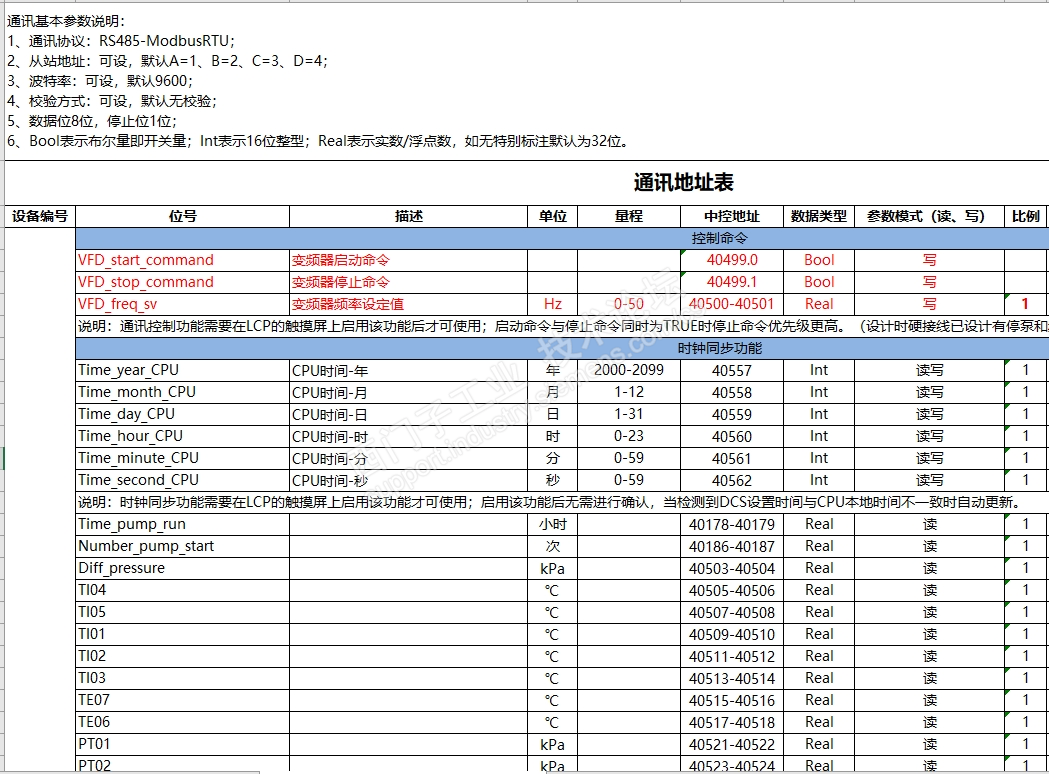

自由口通讯是很麻烦的,如果有选择的话一般不会用。
如果外部设备支持modbusrtu,将200smart作modbus rtu从站最简单。
比如提供一个地址区间,将需要的数据定义或转换到这个地址区间,提供一个标准的modbus rtu地址的通讯表供外部设备读写。
如果外部设备和现场设备都需要进行控制,就需要处理一下写入逻辑。
