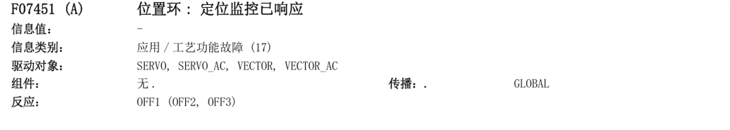

案例:S200报F7450、F7451、F7452的处理
- S200报F7450
修改p2542和p2543的数值,一般情况就是p2542太小导致的,2543根据实际情况酌情修改
- S200报F7451
修改p2544和p2545的数值,一般情况就是p2544太小导致的,2545根据实际情况酌情修改
- S200报F7452
增大p2546,如果p2546小于r2563就会报F7452,可以把p2546设的很大, 然后trace r2563的数值,然后根据trace的结果修改2546
