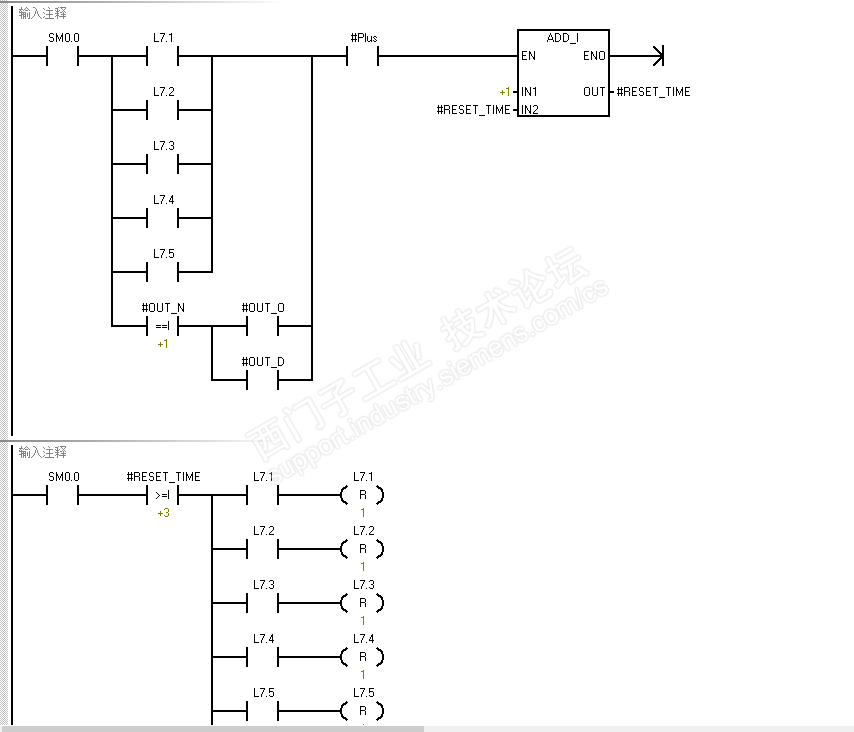

以下是引用独饮丶回忆在2025-02-24 15:21:18的发言 >13楼
在程序里写好自复位按钮程序就好,类似这样
程序内一定可以解决,还有别的方法吗
