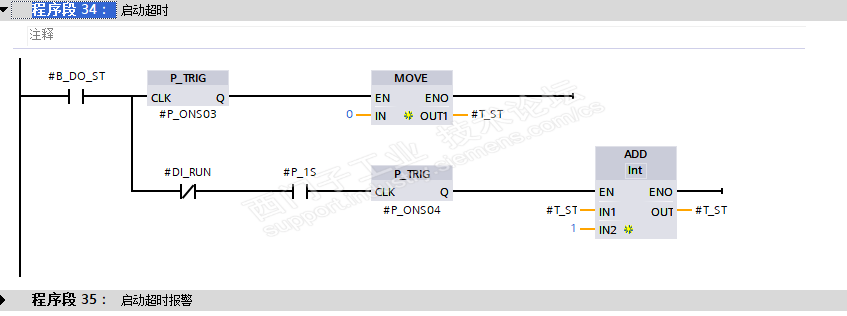

比如这个启动计时,就是用秒脉冲计数来实现的。
