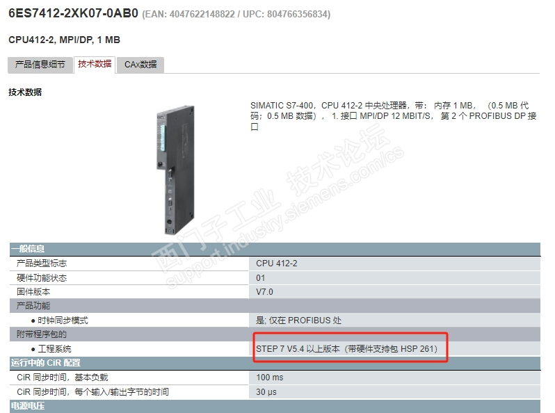

1、查询可知此CPU所在的HSP包编号为261;
2、step7可以在硬件界面联网下载硬件包的,参考这个链接:
https://support.industry.siemens.com/cs/cn/zh/view/17581199
3、不联网如何更新下载以及硬件包下载地址:
https://support.industry.siemens.com/cs/cn/zh/view/22374877
https://support.industry.siemens.com/cs/cn/zh/view/23183356
