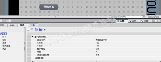

1.2.2.应用弹出画面
在画面中添加按钮元素并修改按钮名称,在事件中选择“显示弹出画面”并选择刚刚建立好的弹出画面并修改弹出画面的平面坐标位置和弹出动画及速度。
图六  应用弹出画面

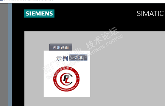

1.2.3. 配置弹出画面的关闭
弹出画面或原画面中通常需要有一个关闭按钮,以便用户可以手动关闭它。
图七  关闭弹出窗口按钮
单击仿真后的按钮即可弹出该画面。
图八  仿真效果

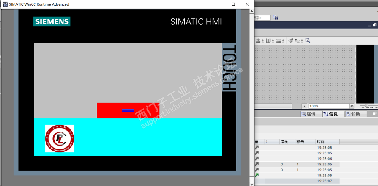

1.4.全局画面
全局画面是一种可以在多个画面中共享的通用界面元素,通常用于显示一些全局信息(如报警栏、状态栏、导航栏等)或实现一些通用功能(如语言切换、用户登录等)。全局画面在任何画面中都生效。
   图十一  全局画面中可应用的控件(以TP700为例)
1.5.永久画面
永久画面是指在HMI运行时始终显示的画面或画面元素,通常用于显示一些固定的信息(如公司Logo、日期时间、报警栏、状态栏等)或实现一些通用功能(如语言切换、用户登录等)。
永久画面的设计可以确保这些关键信息或功能在所有画面中都能被访问。
右键单击“永久区域”选择“属性”设置永久区域。
图十二  永久区域设置
图十三  永久区域显示效果

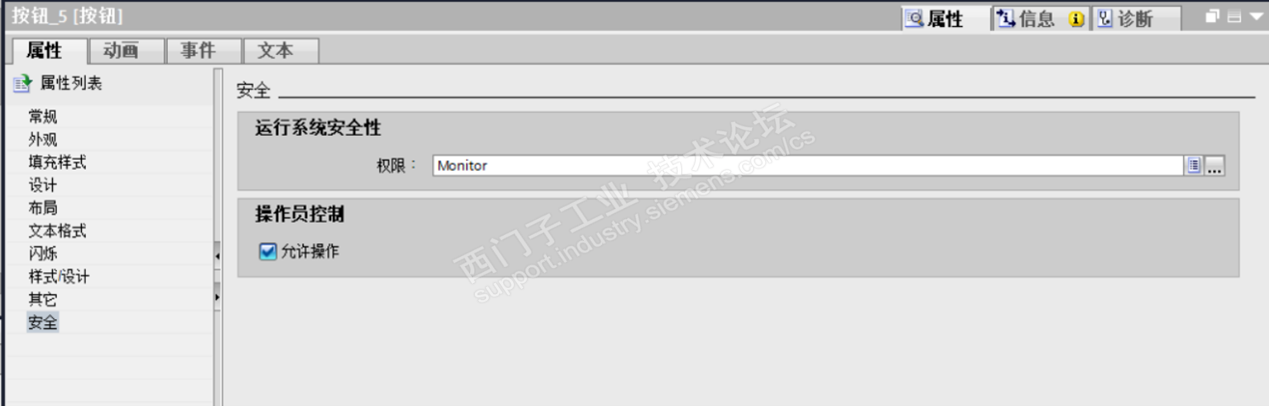

在项目树中,展开HMI设备,找到“用户管理”选项。在用户管理编辑器中,点击“添加用户”按钮,输入用户名、密码,并选择所属用户组,不同用户组可赋予其中用户不同的权限。
图十四  创建用户和用户组
不同画面设置不同权限是其对应用户正常使用
图十五、十六  为画面内容设置权限

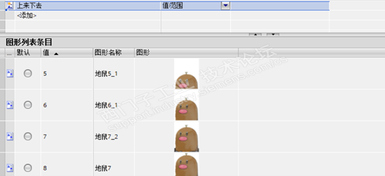

3.2.图形列表
利用图形列表和图形I/O域可实现动画过程(以打地鼠游戏中的地鼠移动为例)建立地鼠上下移动的变化图形过程。
建立图形列表,通过编程加减法与过程变量连接实现地鼠的动态效果。
仿真运行后地鼠运动效果如下图:
