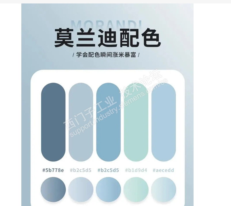

那个,本胖说说个人观点:
1.做画面的首要原则是要有个体系,就是前后一致,用户需要的功能能用较少的步骤实现。画面的层次尽量少,不要实现某个功能要进入某画面、再在这个画面中进入某个画面......这个就是层次太多了。
2.如果没学过美工(本胖就没学过),那么就尽量的把所有画面的风格做成一致,然后告诉自己说这样是自己的风格。
3.配色,一致的风格中最重要的一个就是配色要一致。
4.一个小建议,画面要分区,切换画面的按钮放在按钮区,这个部分是不能随着画面切换的,标题区也不随画面切换。
