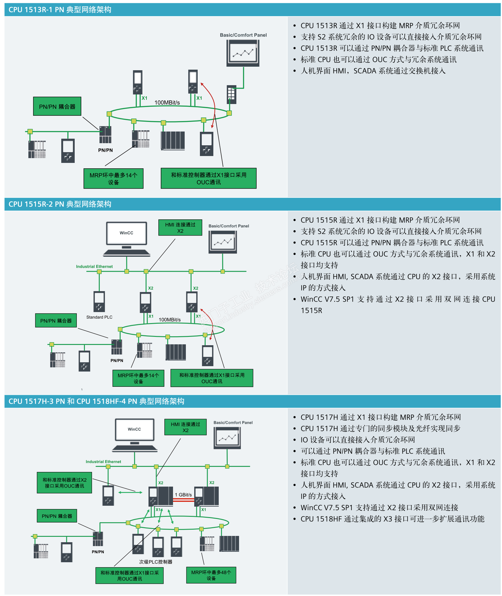

回复:1515R冗余系统,两主机之间距离超长

S7-1500冗余主要两种形式,一种是通过以太网接口实现数据同步和切换,另外一种是通过同步模块(光纤连接)实现同步,前者就是100M以太网,因此两CPU之间电缆长度,可以通过交换机延长。后者光纤有两种,一种近距离,一种远距离,这里楼主可以参考1楼的回复。
