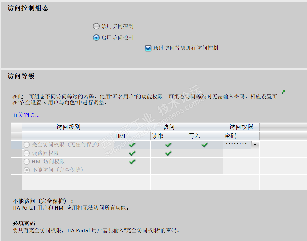

回复:设置通信,1200G2的通信问题
LXR8877
    142
注册时间:2013-09-03
发布于 2025-02-27 08:23:52
2楼
谢谢回复,是设置了访问启用控制,现在那个远程的可以勾上了,但是不能取消 仅支持 PG/PC与HMI通信,这个是哪设置出了问题?另外,如果我设置了访问启动控制,在PLC的四个访问权限那,也更改不了,这又是为什么?这个V20的版本,真的搞不懂了
