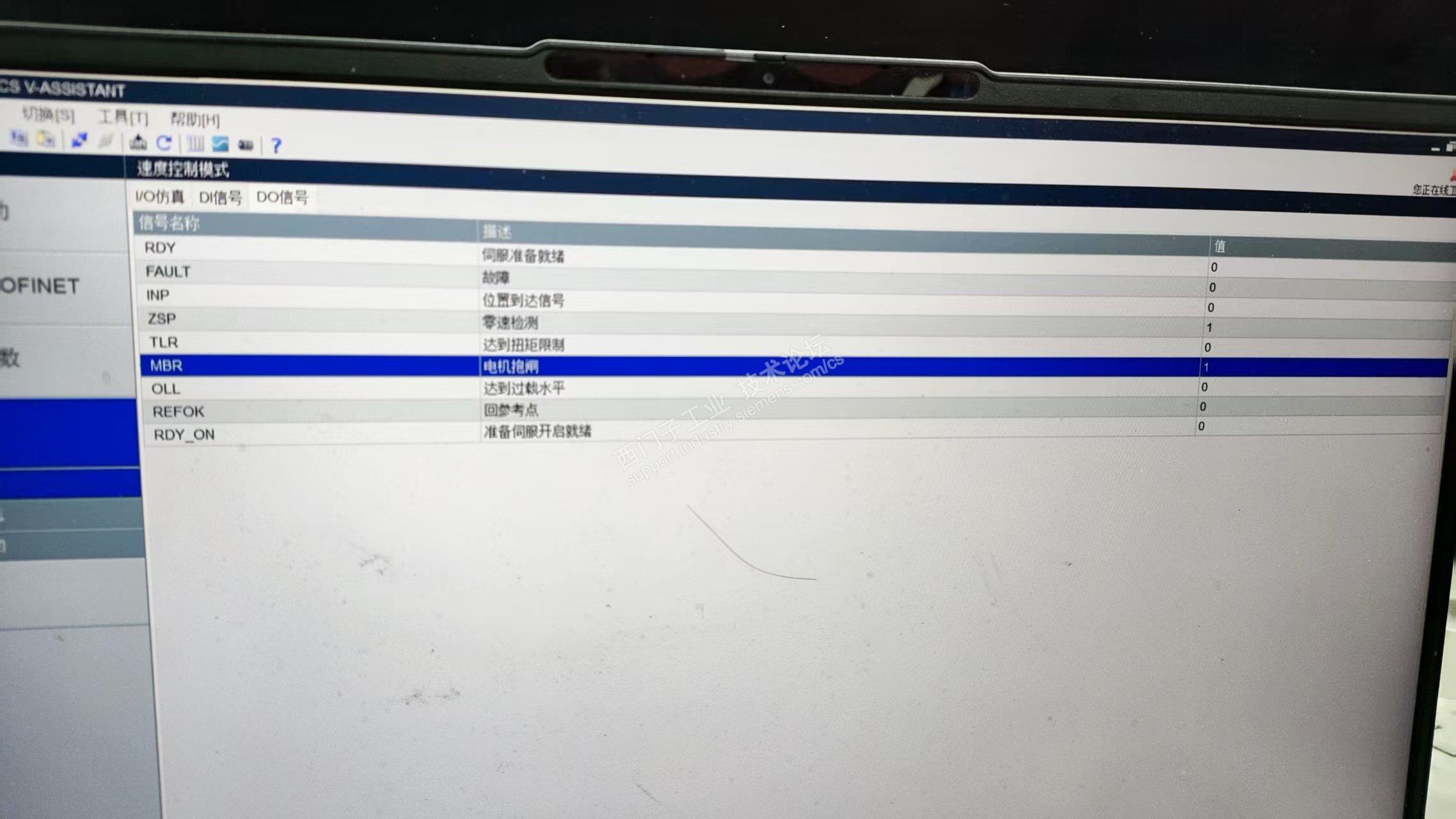

各位大侠:

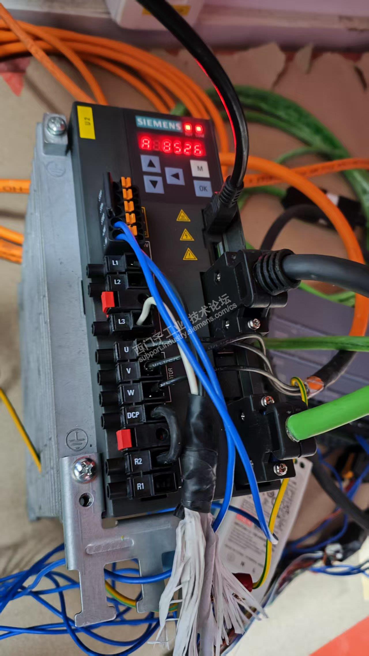

       V90PN:6SL3210-5FB10-8UF0 ,伺服马达:1FL6042-2AF21-1AB1  带刹车的,通过X8端子排控制刹车,我用中继辅助触点控制刹车,我在线V90PN,可以用网线或者USB连接,在线都可以,
我第1次使用V90PN,先用速度模式调试,在“调试”-“监控状态”-“DO信号”,可以看到MBR电机抱闸是1,但我的中继没亮,刹车还是纱住的,我选择点动,或一键优化,看刹车都没松开;

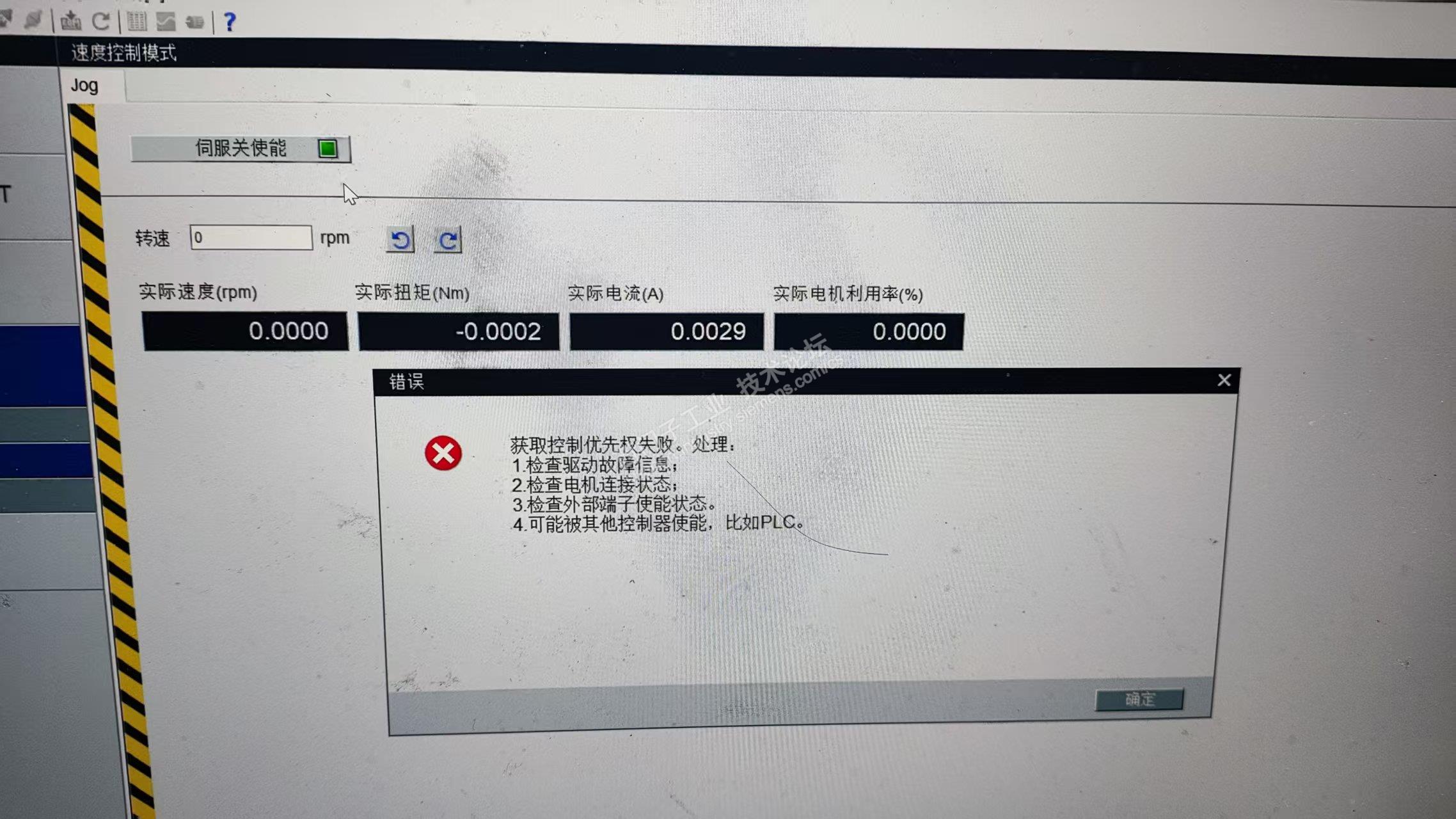

没办法,我直接将刹车送电,强制打开,伺服马达选择1F6042-2AF2X-XAA\GX,无刹车的,下载;用网线连接会出现,一使能,出现获取控制权失败,做之前,我通过“工具”-“出厂值”,那和外部PLC都没关系;

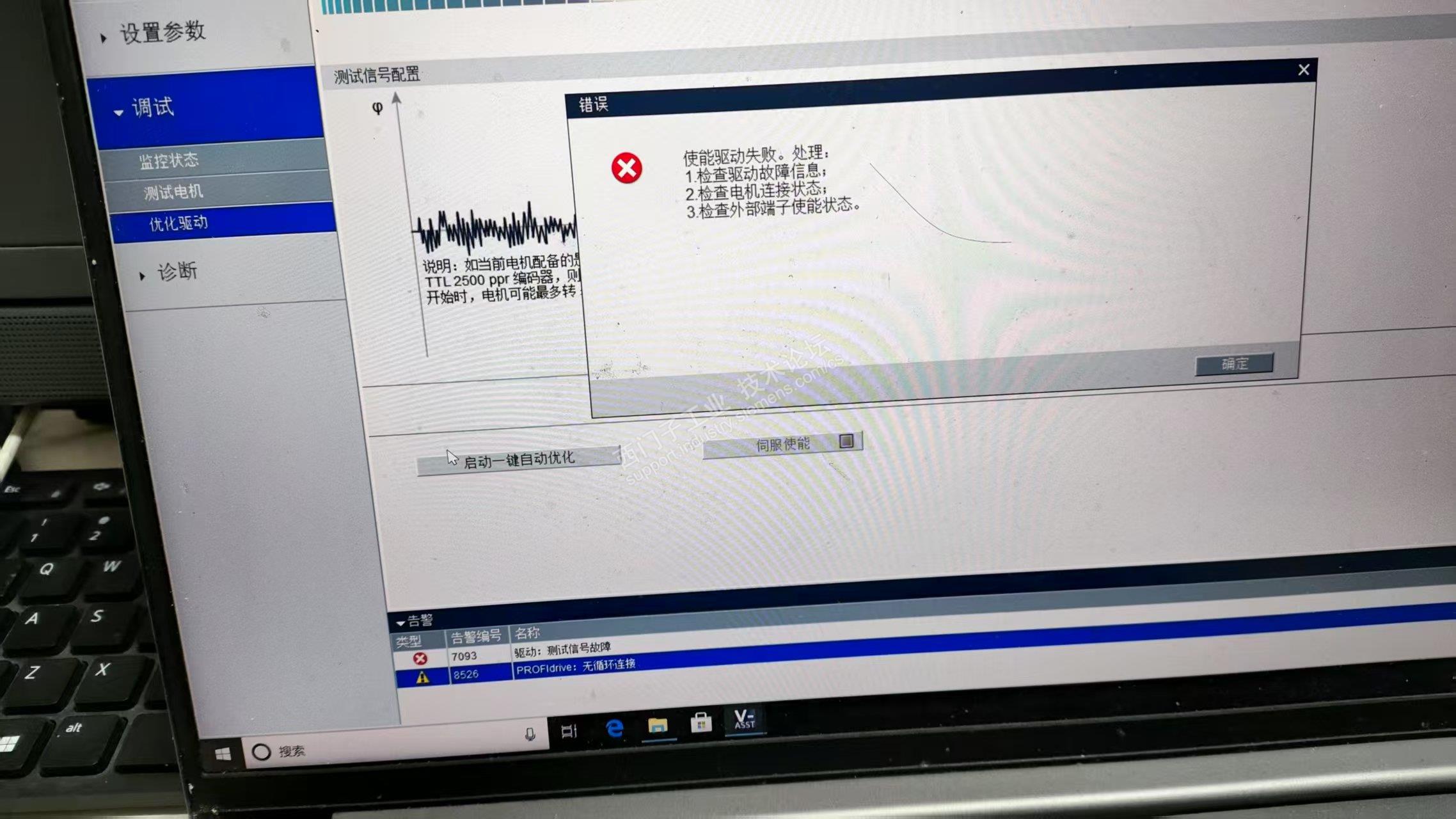

用USB连接V90PN,选择一键优化,使能,就出现7093故障;如果我USB连接,点动,就会出现1030故障。
      更换新的V90PN和伺服马达,还是出现同样的问题,经常出现1030故障。
