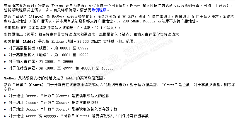

回复:通讯读写多个位,数据问题
zzzsunrise
    493
    13
注册时间:2022-05-24
发布于 2025-02-27 12:40:52
200smart modbus rtu是通过读写指令和地址区间来识别功能码和判断读写计数的的,详见图。
