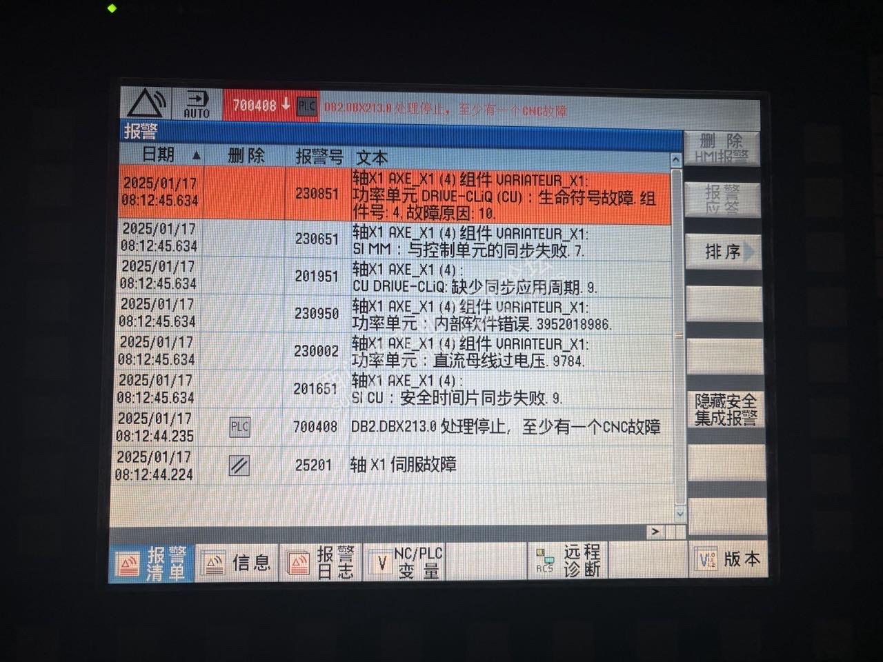

这个报警有人遇到么,更换了驱动也没好

这个报警有人遇到么,更换了驱动也没好

更换了电源模块、X1轴电机模块以及连接的DRIVE-CLIQ电缆,还是偶发这个报警。
