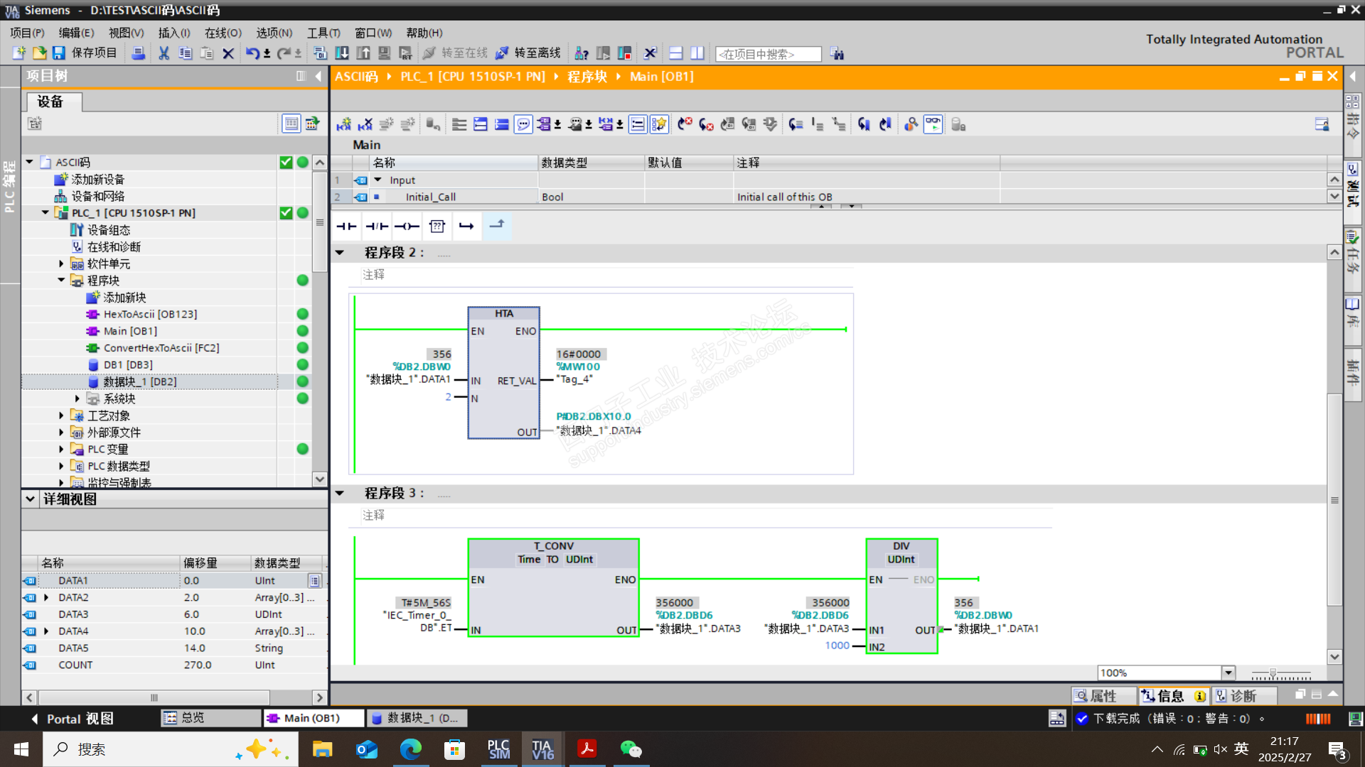

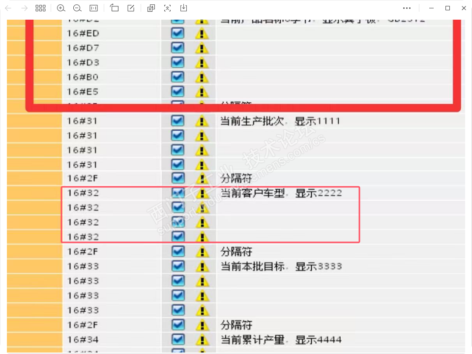

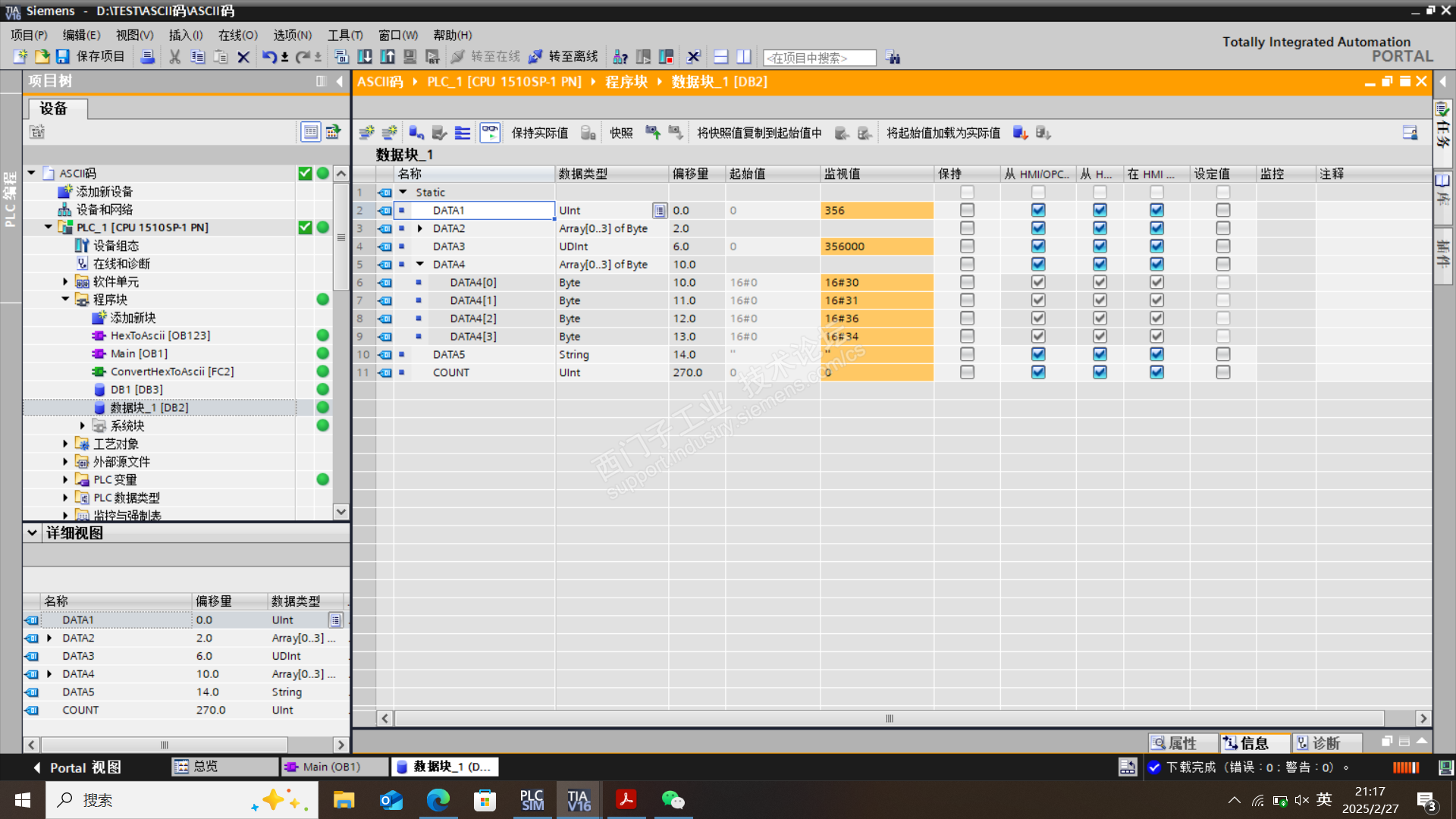

现场有一块LED显示屏看板,数据接收是以ASCII码16进制值的形式,如下图所示:
我要显示的是时间的数值,通过转换先转成了整数,然后怎么才能得到ASCII码的16进制值呢?用HTA指令转换的结果不对。
