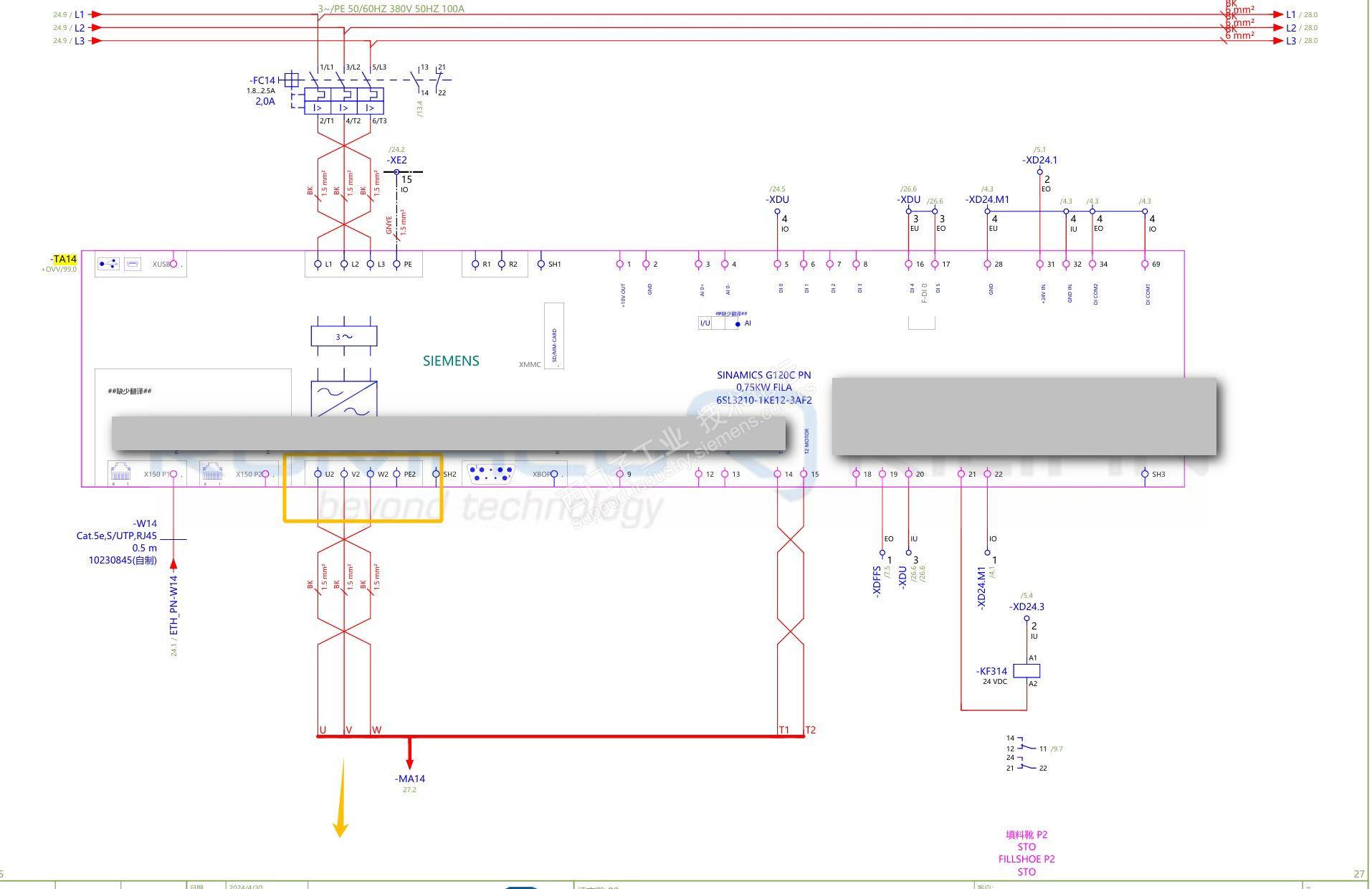

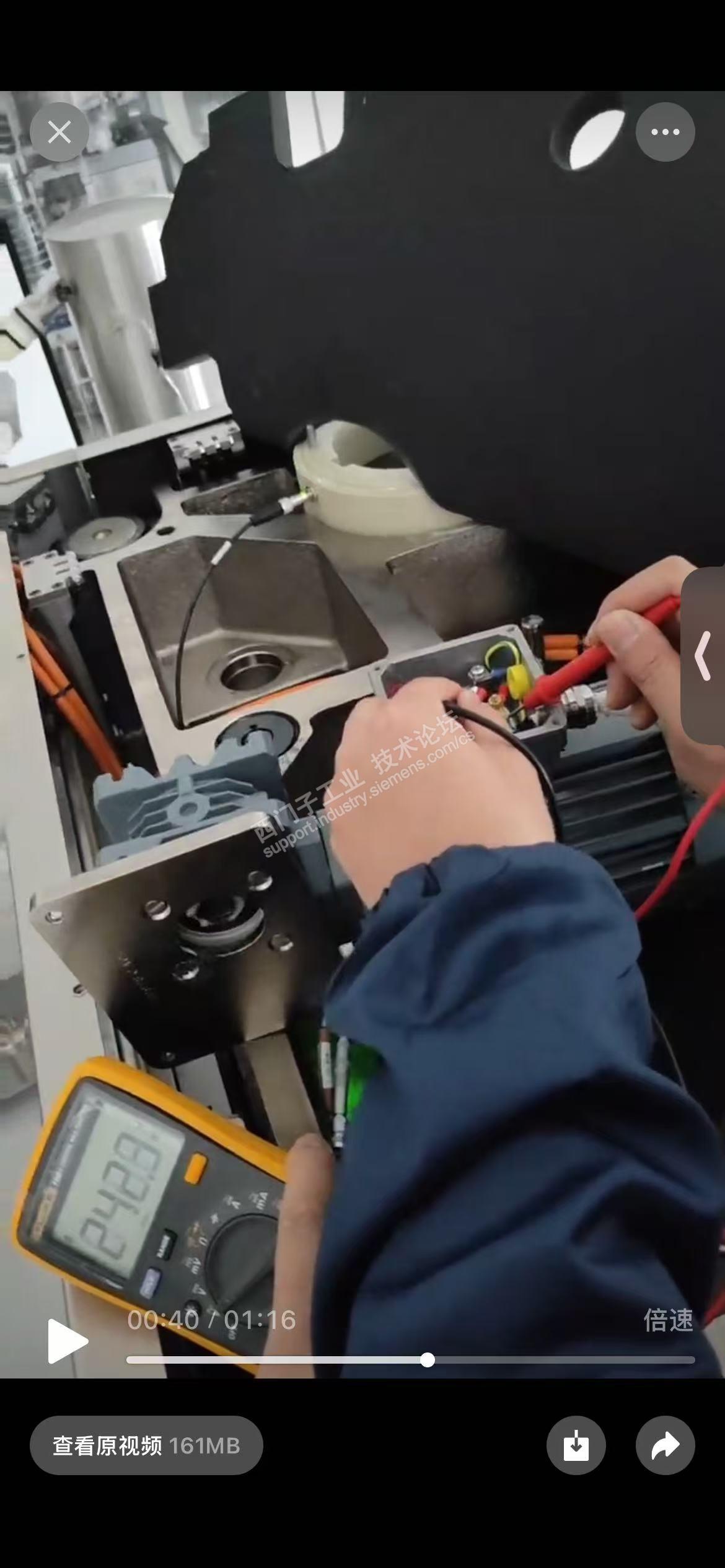

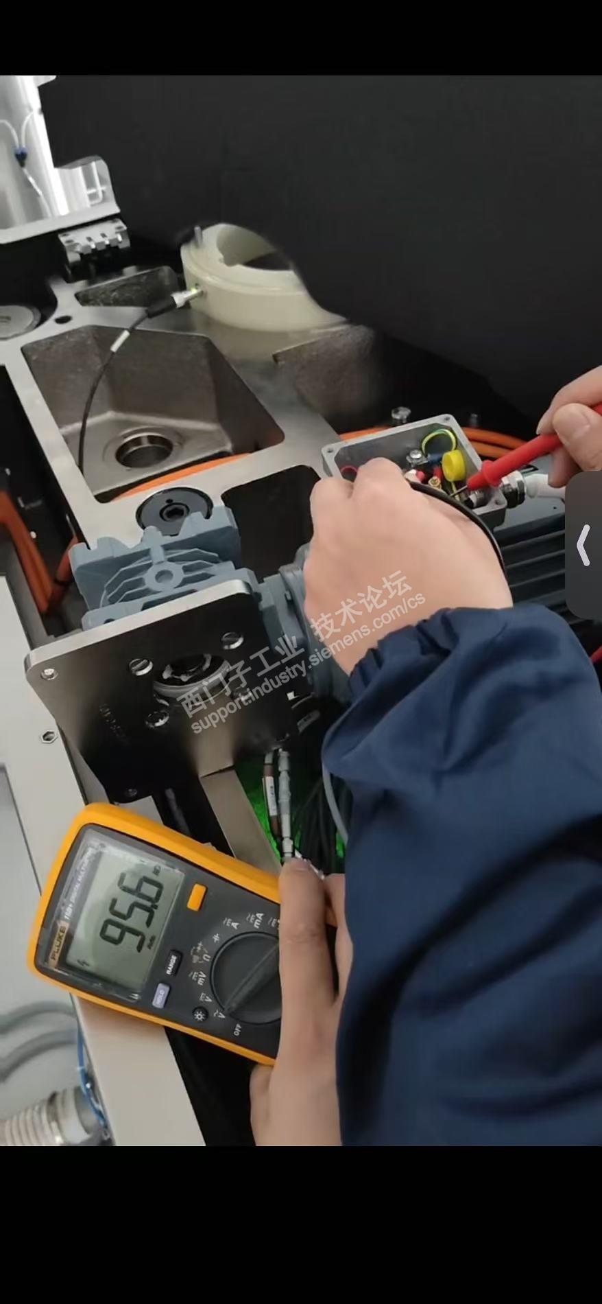

遇到的问题:
G120C变频器,PN通讯控制三相异步电动机,在电机启动时经常会出现先短暂反转一下再朝正确方向运行。
目前已经排除了不是机械负载原因(已经把电机脱离负载)
检查了电机的接线都是正确且牢固的。
那么在电机启动过程中经常会出现先短暂反转一下再朝正确的方向运行这一情况。能给说明一下原因嘛,诊断方法。
使用万用表测量电机接线端UVW电压,当在启动过程中出现短暂反转情况下,与未出现反转时的电压不同。未出现反转时电压ac95v,出现反转时瞬时电压242v
