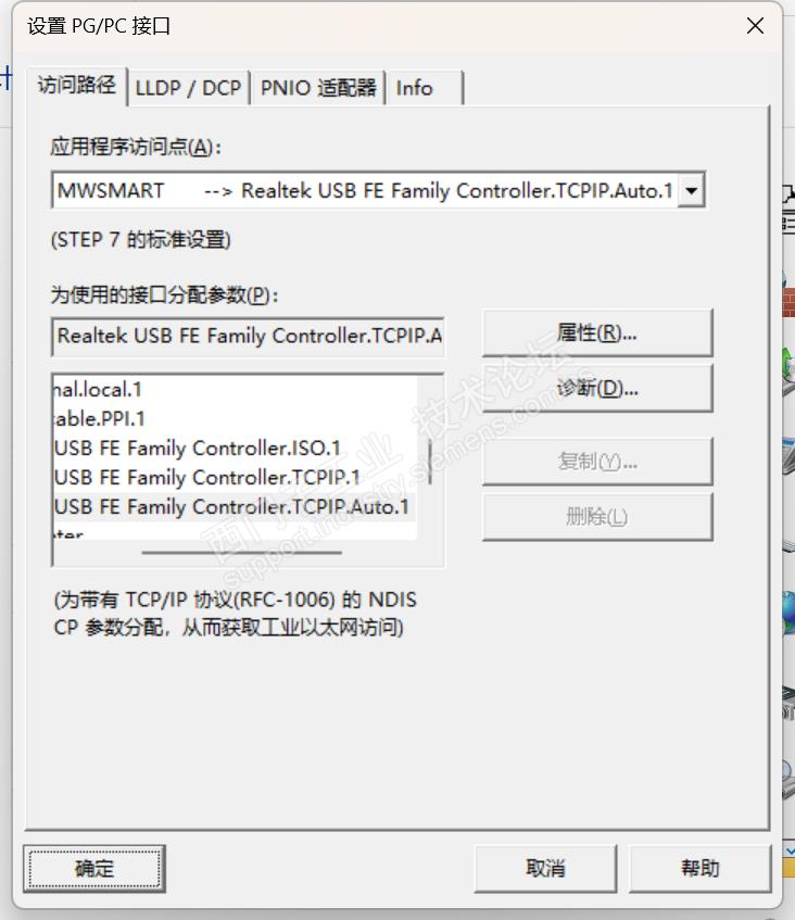

我也遇到了同样的问题,新买的redmi笔记本,三十多块钱的USB转接口,一开始不行,后来在网上找到了方法。首先电脑能ping通PLC,然后电脑控制版面-PC/PG接口,像上图一样,就好了
