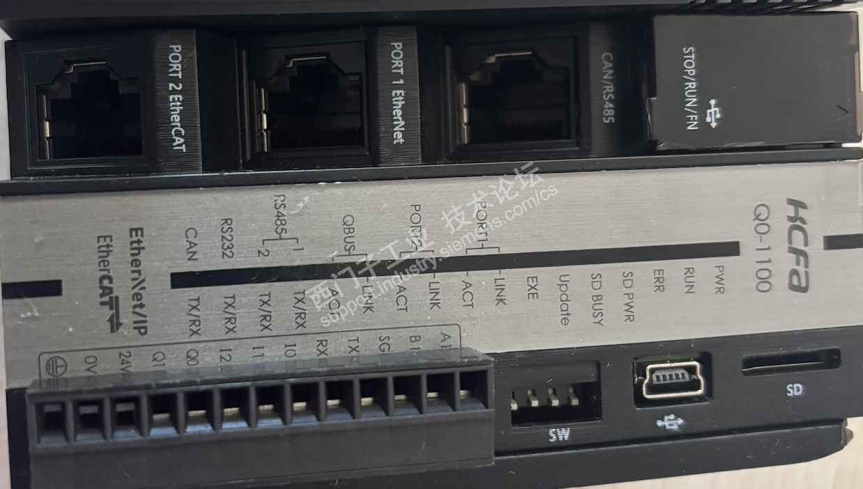

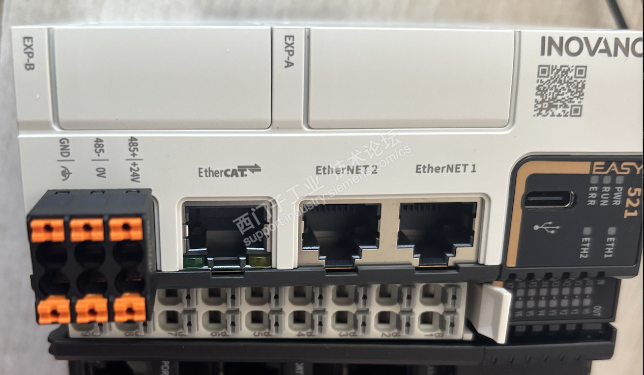

先贴图
西门子1200,汇川PLC,禾川PAC,同24V供电,接地符号居然完全不同.
然而这三个符号在标准内本应该代表3个不同含义.
大家怎么看,是否弱电控制器接地符号在国内本身就被混淆了.
只讨论FA,不涉及输配电,本安系统.关于柜内的接地大家又是如何设计?
我先说我们的方式,以标准威图柜(安装背板/框架)为一整个等电位接地体,强电的保护性接地或通过接地端子或通过接地排连接在一体.
功能地或者更直白一些弱电的接地单独拉到接地排后,整体连接后依附到保护地.少数情况会隔离.
