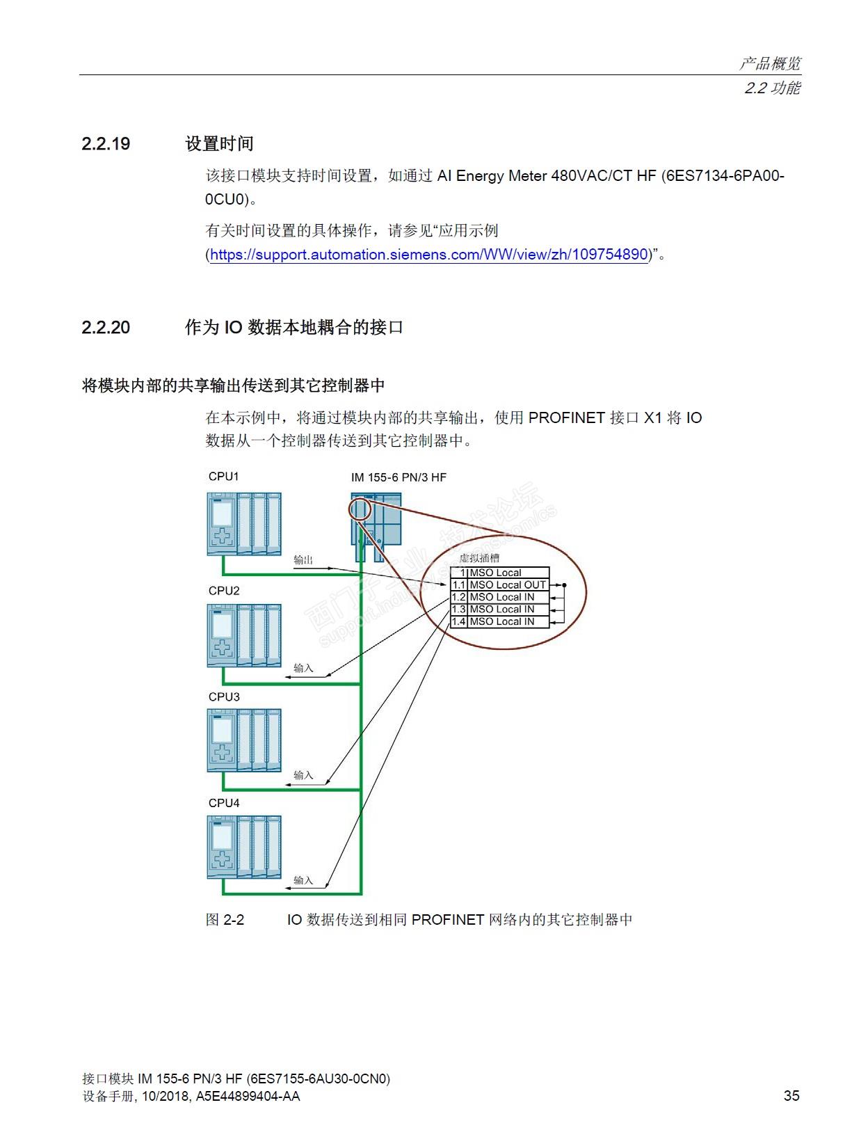

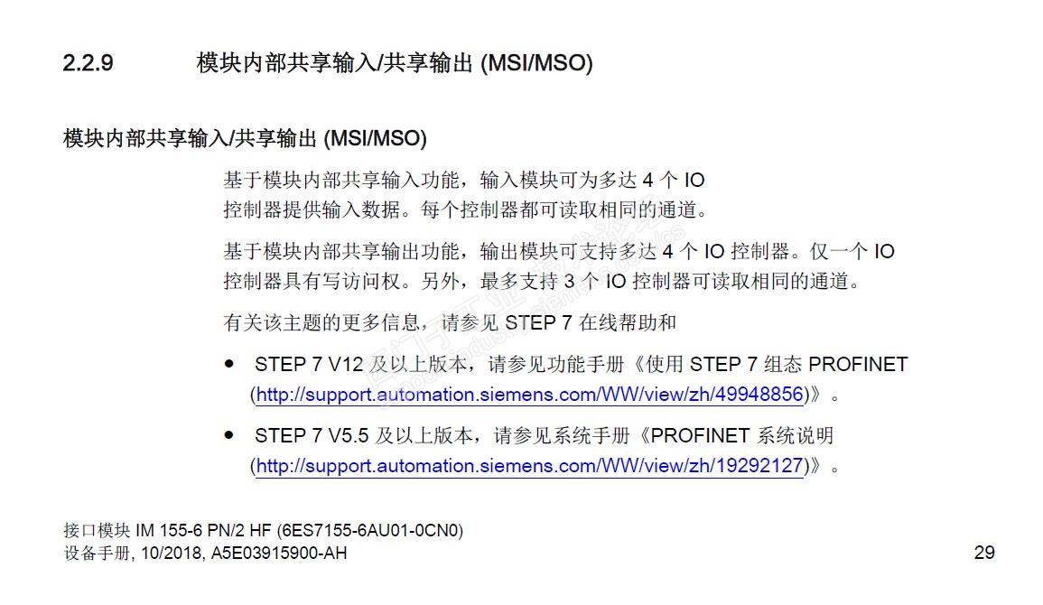

以下是引用lrppp在2025-02-28 13:23:35的发言 >10楼
Z版,我看这两个接口模块的手册,有个区别是6ES7155-6AU30-0CN0多了“ IO 数据的本地耦合”功能,对这个功能有些不解,Z版能给解释下吗,谢谢
以下是引用Zane在2025-02-27 10:03:25的发言 >9楼:可以用的,对于1515...
引用9楼详细内容:
可以用的,对于1515R来说没问题
以下是引用lrppp在2025-02-27 09:45:47的发言 >8楼:有个疑问,ET200...
引用8楼详细内容:
有个疑问,ET200SP的接口为什么要用6ES7155-6AU30-0CN0,而不用6ES7155-6AU01-0CN0呢?
与Shared Device 有关,没啥看出撒区别
