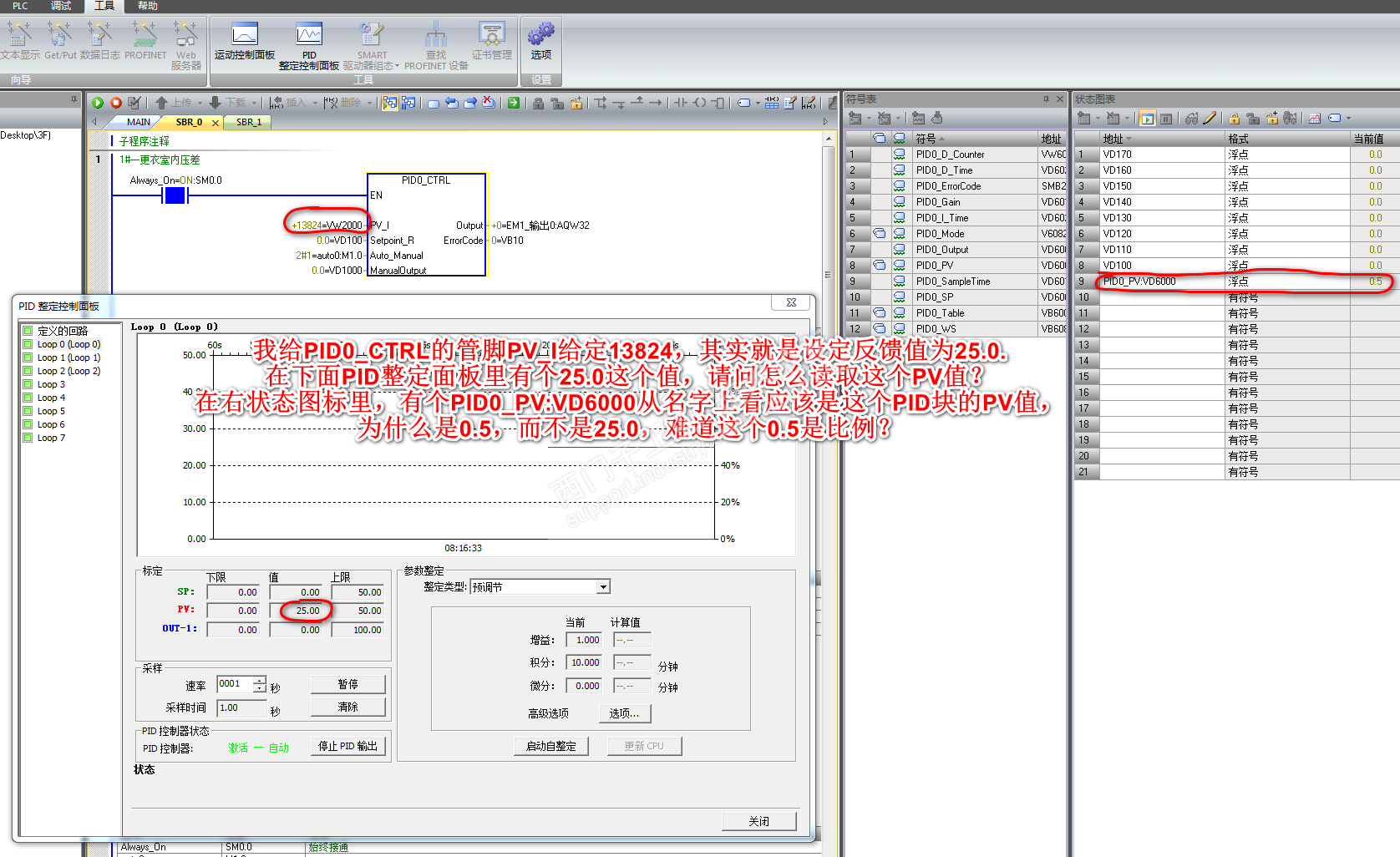

PID块内的参数PV值怎么获取?请看图。

请看图。有个这个PID0_PV:VD6000 是个比例值,这个值要乘上量程50.0才是实际PV值?
