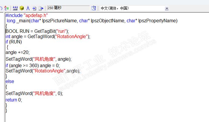

在风扇写的旋转角增加的脚本,点击一次启动就只转一下,这是什么问题,触发器设置的250毫秒
