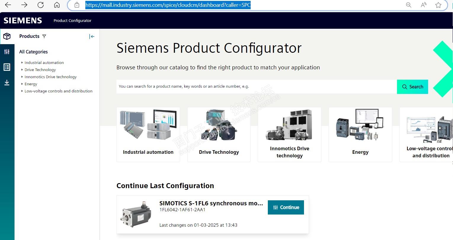

西门子伺服电机的话。
1、访问西门子 SPC(Siemens Product Configurator)官网,https://mall.industry.siemens.com/spice/cloudcm/dashboard?caller=SPC

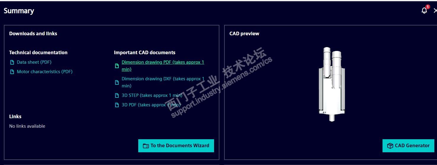

2、在搜索框输入电机订货号(如 1FL6042-1AF61-2AA1),选择对应型号,进入产品详情页,点击 “CAD”选项生成3D模型,选择格式(STEP/STP)后下载。
其他品牌电机的话,使用品牌提供的选型工具或软件(如松下伺服电机3D选型软件)直接导出模型文件,也可以访问专业机械设计网站(如xifengboke.com、bzfxw.com),搜索“伺服电机3D模型”,下载STEP/STP格式文件。
