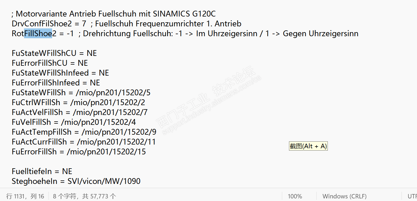

总的说来,变频器输出起始是0Hz,这意味着它是直流。(与直流制动性质差不多。)由于异步电机也好,永磁电机也好。它是有极的!使能输出,电机它会“对极”产生转矩。转动一点是完全可能的。极对数越小(如2极电机)现象越明显。
此外,给定0Hz。实际上可能是-0,也可能是+0;是正转矩还是负转矩?你并没有指定方向。
所以,要针对你选择的具体模式情况,选择不同处理方法。
这个是个对调速性能高应用,所以是矢量模式。
以下这张截图能帮助到问题诊断嘛。
