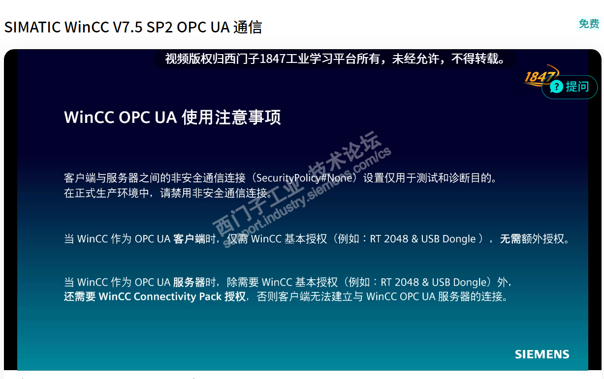

前提服务器:安装连接包+授权
UAClient       或者 UA SERVER  根据你的WINCC是客户端还是服务器
