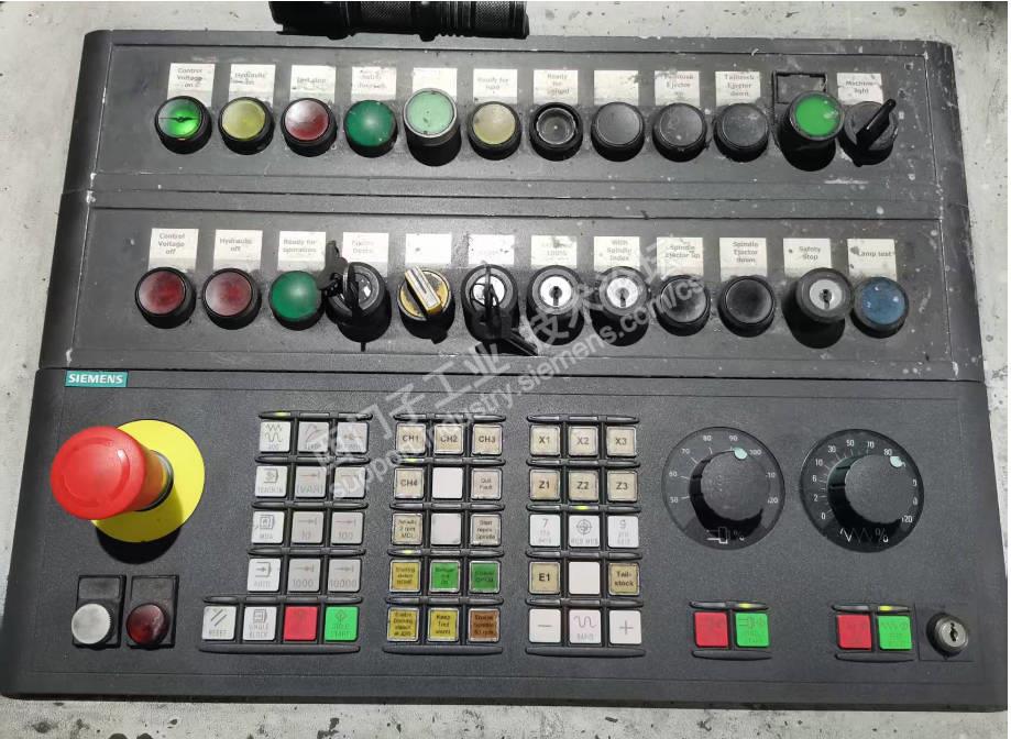

MCP板是采购回来了,只是一直没有合适的时间更换,今天有更换机会了,准备更换部分按钮失灵(主要是外部脏物进入按钮缝隙)引起的。
该MCP板订货号:6FC5203-0AF22-0AA2,通讯方式MPI通讯。

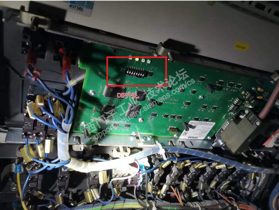

  首先,确认需要拆卸的电气连接部分回路:系统急停;红、白故障指示灯;MCP板电源端子。确认紧固MCP板的紧固卡钉,拍摄MCP板3个区域的按钮名称。其次,对新采购的红、白故障指示灯进行开孔处理,准备所需要的基本工具到位,确认无误停电更换。
  在做好标记的急停按钮、红、白指示灯拆下连接导线,拧下MPI通讯口的DP插头,拔下电源端子插排。
  拆下MCP板紧固卡钉,取下MCP板。将新的MCP板装入到原位置,依次连接导线,连接电源端子排。大量细致的工作就是将原MCP板上的所有按钮名称,拆下一对一的回装到新MCP板上,并核实没有错误,重新上电测试各按钮的功能是否正常,对应的按钮名称保持原样,图示:更换后的情况。
   每个按钮标签,用无水乙醇清洗后,晾干按原位装入到新按钮上,此更换MCP板工作结束。
写此贴的原意是,类似的贴子不多,更换可能涉及到组态等信息,而更换该MPI板无需组态,只是我在更换前核实了MCP板上的DIP开关位置保持原样不变,图示:
