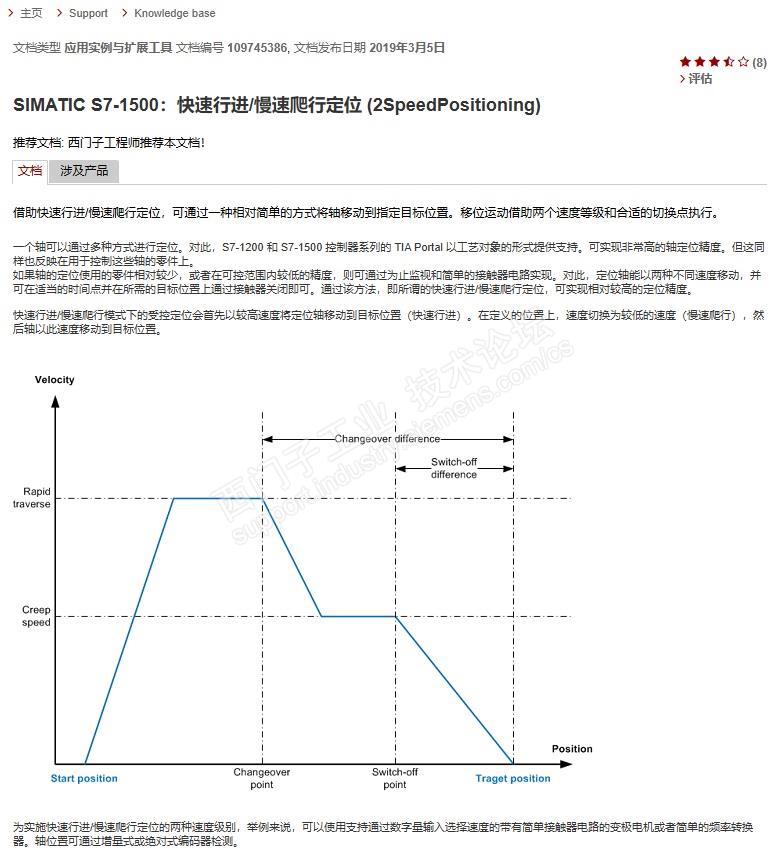

看雪大侠,这个相当于运动控制曲线摆脱Epos和TO自己写,要做到精准定位可一点不简单。正好马上有一个项目要用这个工艺了,25KHz的AB相编码器进HSC,自己写运动控制曲线用G120做定位
以下是引用看雪001在2025-03-03 22:23:09的发言 >5楼:我现在知道楼主的困...
引用5楼详细内容:
我现在知道楼主的困惑在哪里了!

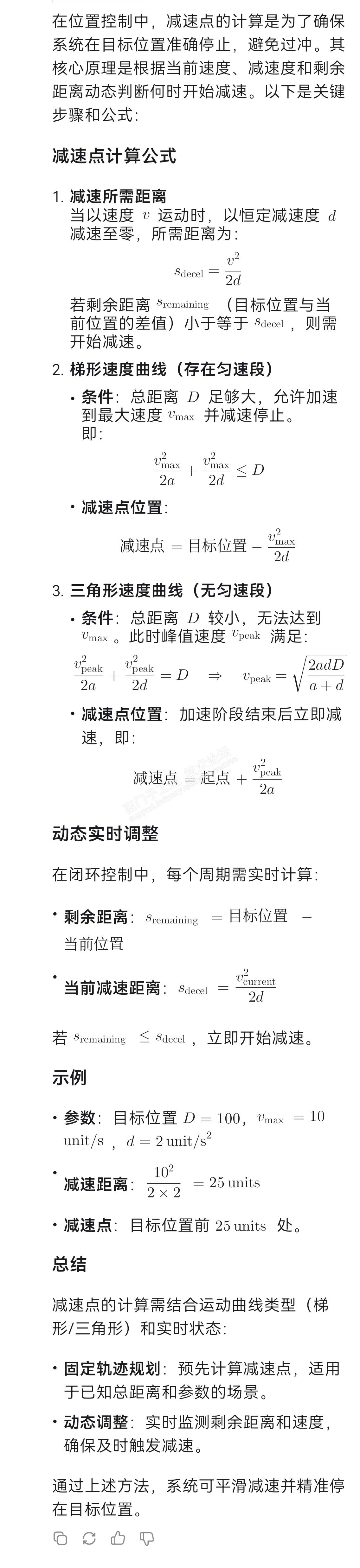

1200的工艺轴有三种位置控制方式,PTO开环控制、模拟量输出+编码器反馈闭环、profidrive总线闭环。开环控制不需要周期读取编码器位置信息和速度给定,而闭环控制必须有周期读写位置信息和速度给定,所以后两种组态方式都会自动生成OB92(速度插补)和OB91(servo),这两个OB块相当于OB30定周期循环中断。
假如楼主需要用profidrive总线控制变频器速度,又有编码器反馈,完全可以自己试试闭环定位控制,但需要定周期(10ms以内吧)读取位置反馈值和速度给定,将位置做微分处理就是速度值,根据最高运行速度和机械惯量计算出加减速时间,以确定提前减速点和位置到达点,很简单的数学公式啊!??
您谦虚了,我现在用ET200SP Count+1200+G120做都不是很有把握,目前主要参考这个例程
https://support.industry.siemens.com/cs/document/109745386/simatic-s7-1500%EF%BC%9A%E5%BF%AB%E9%80%9F%E8%A1%8C%E8%BF%9B-%E6%85%A2%E9%80%9F%E7%88%AC%E8%A1%8C%E5%AE%9A%E4%BD%8D-(2speedpositioning)?dti=0&lc=zh-CN
