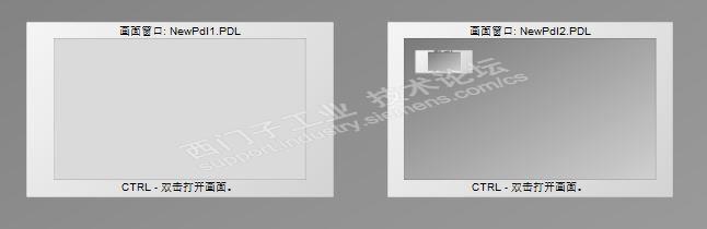

在WinCC里,如何通过VBS脚本,在不同画面窗口里嵌套的画面中,对象之间属性的访问 ?如下画面窗口的结构:
在主画面“NewPdl0.PDL”中,有两个画面窗口,它们的对象名称分别为“Picture Window1”(下图中左侧) 和“Picture Window2”(下图中右侧) ,画面窗口“Picture Window2”中连接的画面名称为“NewPdl2.PDL”
如下图所示:

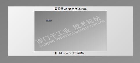

画面“NewPdl2.PDL”中又嵌套了一个画面窗口“Picture Window3”,如下图所示:
此画面窗口“Picture Window3”中连接的画面名称为“NewPdl3.PDL”
现在想实现,在画面“NewPdl3.PDL”中有个按钮,通过此按钮的VBS动作,获取画面窗口“Picture Window1”的属性(比如显示或隐藏)。这个画面窗口“Picture Window2" 里嵌套了两层画面窗口,估计需要通过父系对象访问方式,画面“NewPdl3.PDL”里的按钮才能访问到画面窗口“Picture Window1" 的属性,但是不知道具体的VBS脚本,请大家帮忙看看如何实现。
