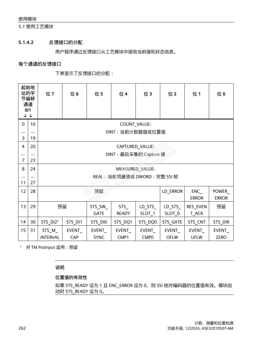

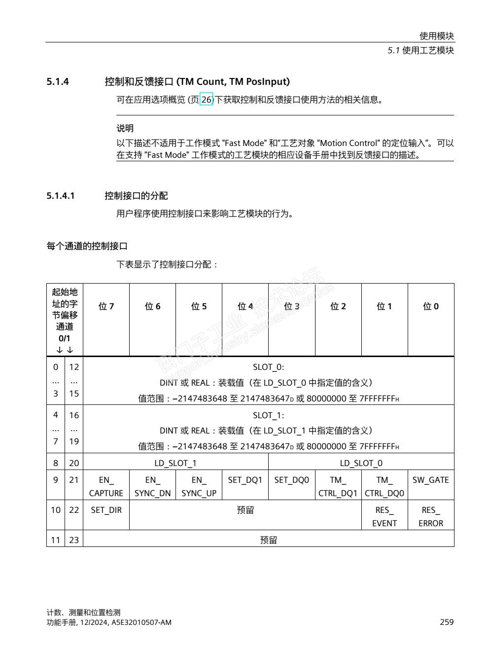

      这个例子有例程和说明文档,控制看似是简单的利用ET200SP Count的数字量输出DQ0和DQ1去控制双速电机做定位,实际我学的是里面通过直接读写ET200SP Count的控制和反馈接口(IO区)去实现计数(位置测量),回参等动作,可以理解为不使用CTRL_HSC_EXT和CTRL_HSC指令的情况下实现高速计数器在位置检测上的应用。最终实现相对定位,绝对定位,增量式编码器主动回参,动态软限位等功能,当然,最重要的还是生成合理的运动控制曲线实现尽可能的精确定位
    实际应用的时候当然不是双速电机,而是变频器的多段速(Profidrive给定),原理是一致的。
    需要我自己去完善的主要是两个速度变换点:1、不同工艺速度下的高低速切换点的合理计算,以保证高速段运行足够的时间,提高效率;2、低速段到减速停止点的合理计算,保证定位的准确,防止过冲。
