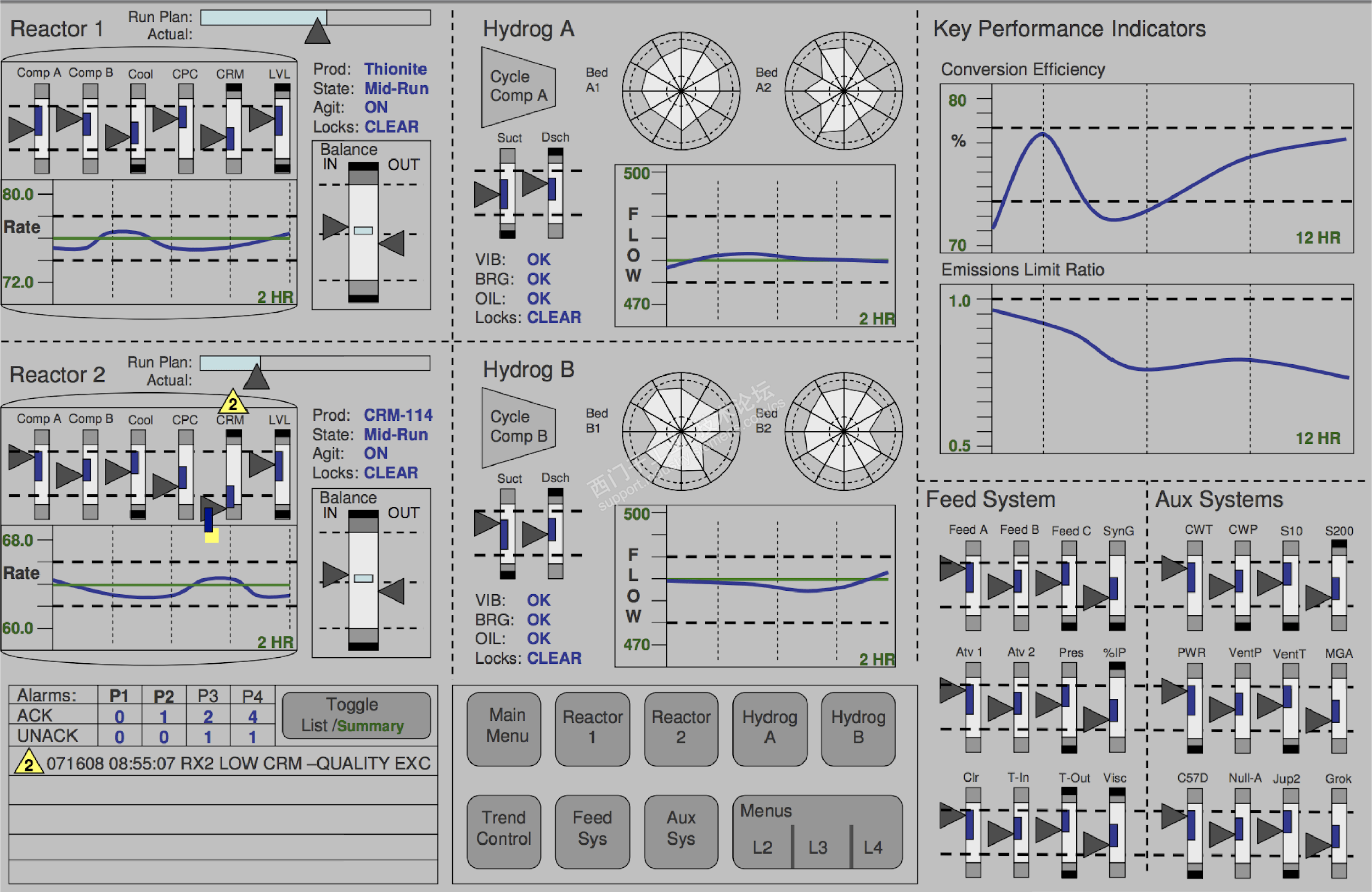

1、整体画面使用的颜色种类过多,过于鲜艳,没有采用工业灰的整体格调。
2、水泵的数据、状态没有统一在一个画面上显示,水泵的操作可以在二级画面处理。
3、类P&ID的布局完全可以放在一个单独的画面上显示。
我弄一张图看看,什么是”细糠“。
每个人的色彩感知不同,但大体都遵循着色彩心理学范围。
顶楼图,色彩过于鲜艳了,色彩搭配不协调,易产生视觉疲劳,看着有种烦躁感。

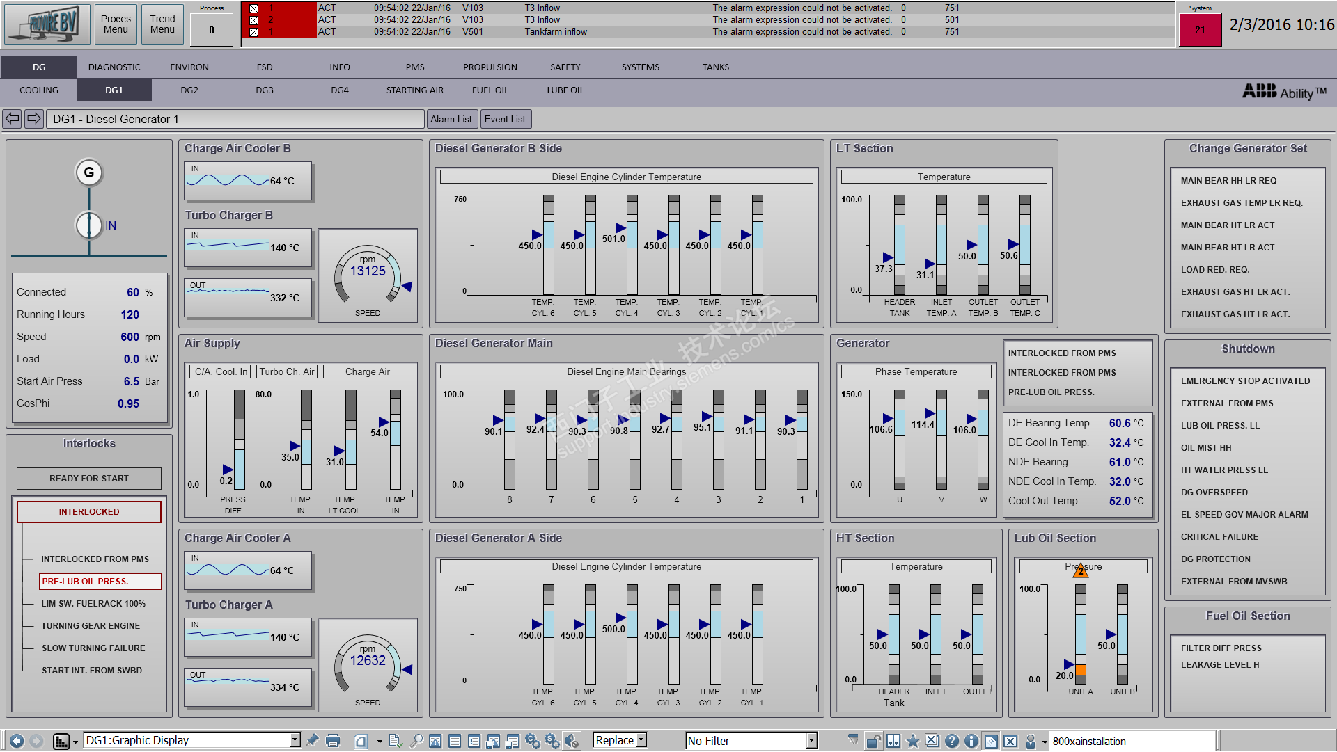

2楼图,工业灰色彩搭配自然,看着舒服。但感觉过于拥挤了,如果单元之间稍微增加点留白,看着就更舒服了。(个见)
