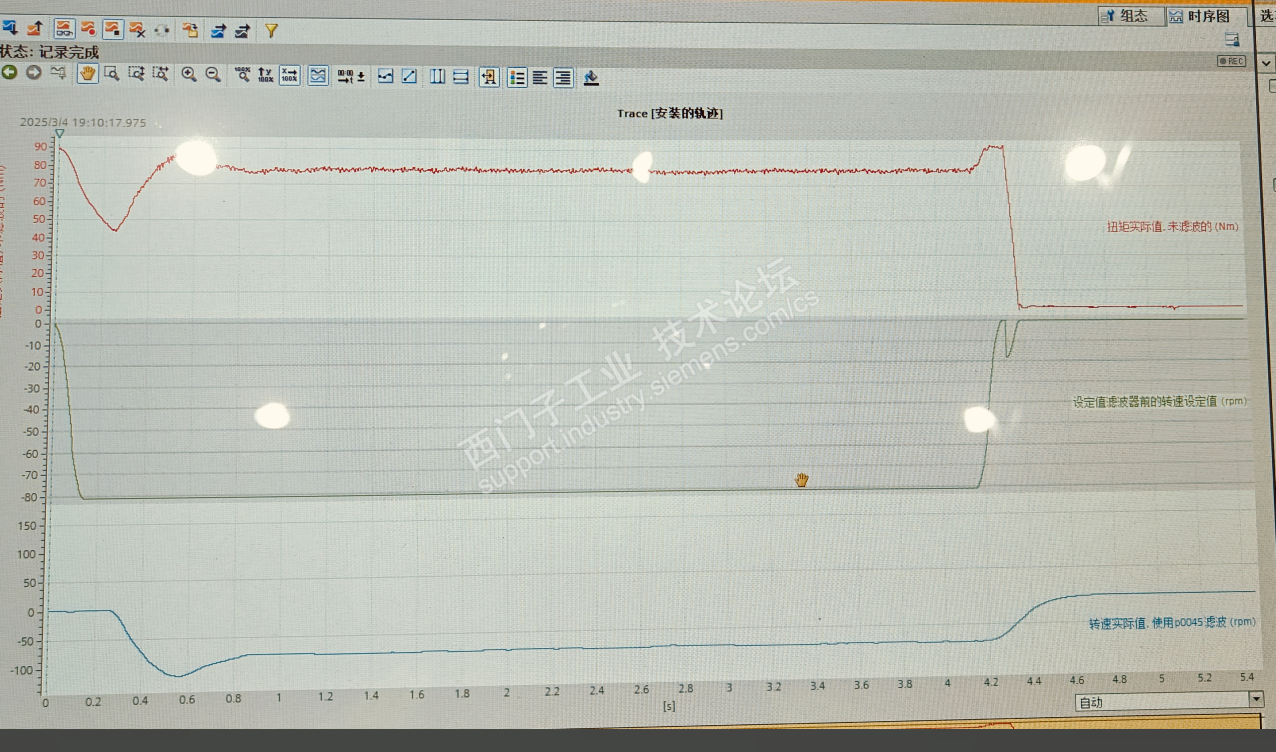

驱动器设置的时专家模式,转速控制无编码器,电机参数输入,抱闸打开时间100ms,抱闸关闭时间850ms,加减速都是1S,然后电机静态学习,学习完之后手动输入上升下降,采集TRACE。
如上图所示,给电机使能后进行向下运动,电机转矩先向下然后向上,实际升降装置是有下坠的,然后又达到设置的转速80.

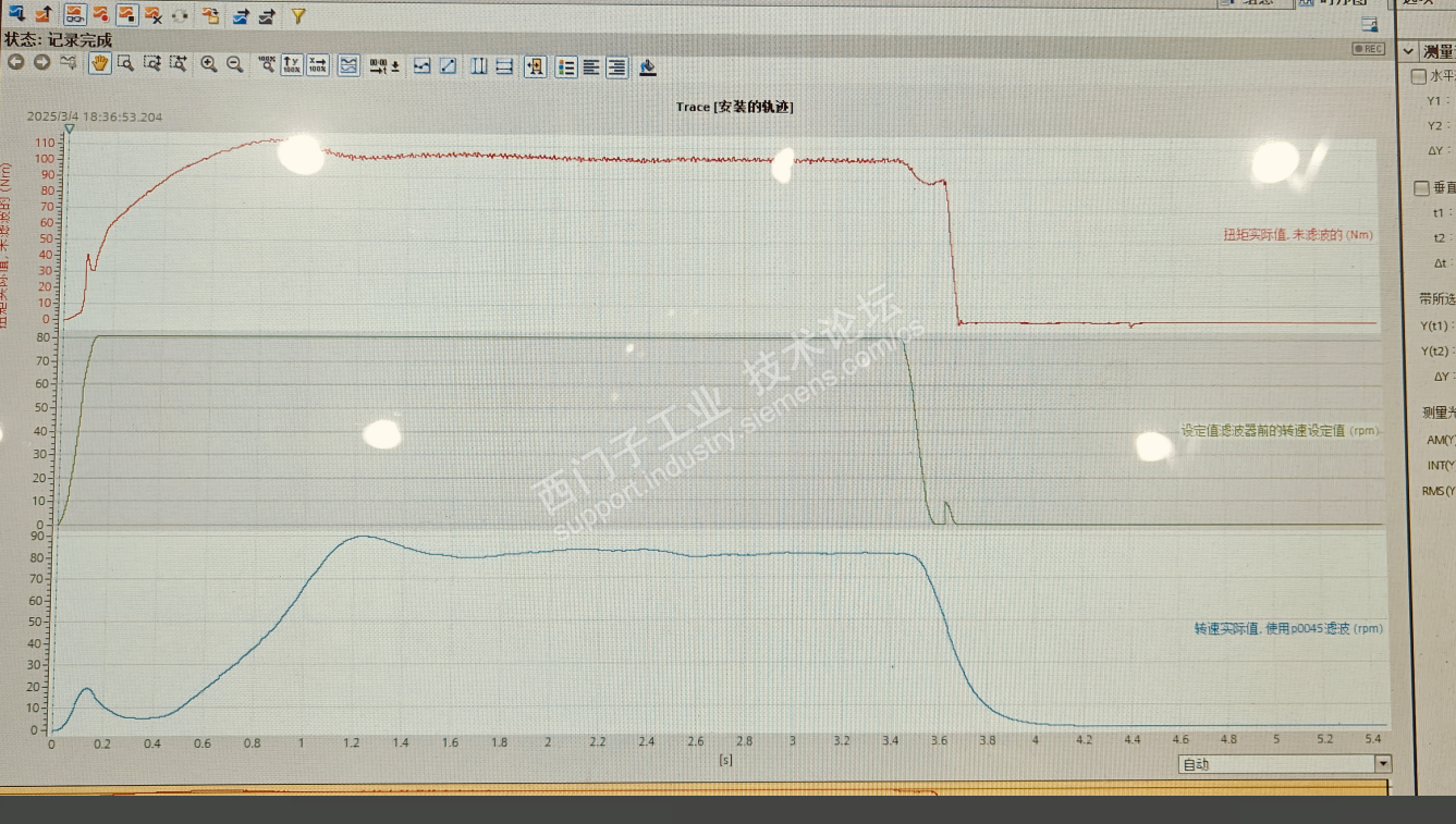

这是向上运动的TRACE图,速度也是80

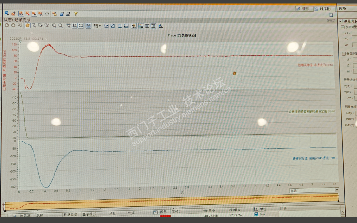

然后我把1755无编码器的转换速度从原先的100改为50,把1475从原先的0%改为跟随P2930,P2930设置为90.进行下降测试,发现下坠没有了
如图,设置转速为80,向下运动。初始状态有转矩的话,电机会有一段时间速度为0,如果1475设置默认为0%(0%是电机的励磁电流),那么速度响应会很快。但是跟随很好,速度超了一点点立马就在80左右了,不会有超到300的现象。

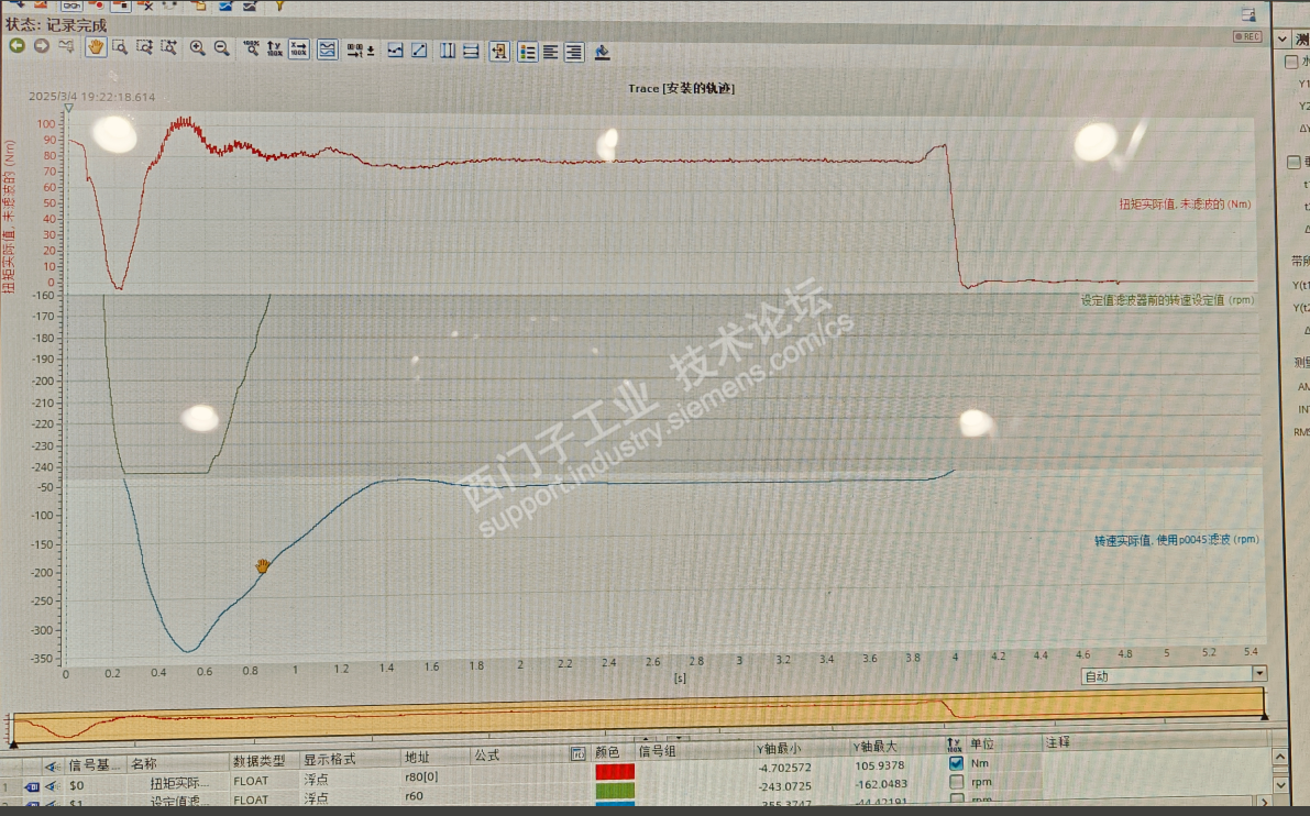

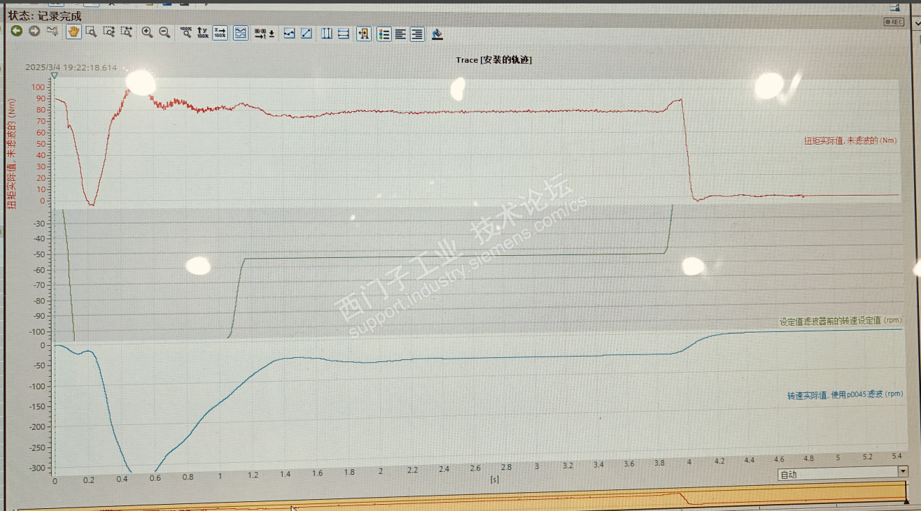

如上两个图所示,这是我跑的自动速度,精确定位的。当速度从0开始加时,实际速度与设定速度相差很大,虽然时间很短。但是跟随行很差,2930我设置的是90,1755设置的是50.然后我下降一米多时,电机失速了就自由落体没控制住,请问我到底时哪个参数没设置对。
