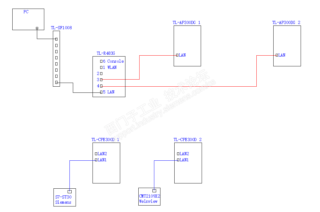

我们之前的项目使用的TP-LINK的无线产品实现PLC与PLC、PLC与HMI之间无线数据通信。
当时也测试过海为的上位机SCADA 软件与下方S7-200 SMART PLC实现无线通信。
