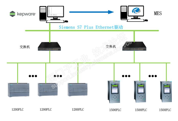

客户了解到在业主的生产车间产线统一规划使用德国西门子PLC作为控制单元,涉及到1200系列、1500系列两大产品,为方便统一管理数据,PLC程序使用优化块通过符号地址来进行编程。
需求
1. 通过符号寻址采集西门子PLC优化后的DB块数据
2. PLC总数有120+,要支持所有PLC数据同时采集通讯
3. 提供OPC接口供MES访问
客户找到上海泗博自动化,寻求通过kepware软件,打通西门子PLC与MES的数据通信,快速、稳定的实现本次项目交付。

KEPServerEX,Siemens S7 Plus Ethernet驱动

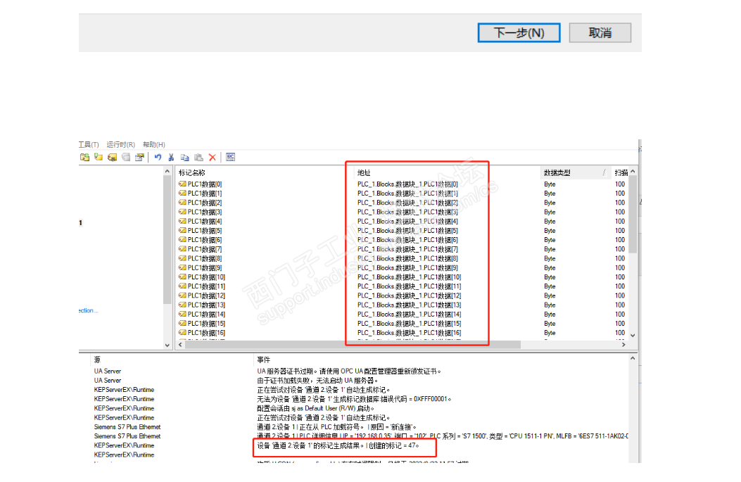

KEPServerEX的Siemens S7 Plus Ethernet Driver支持访问优化块进行数据通讯,并且支持自动标记生成,可以从PLC中自动创建标记,方便快速部署。
部分配置截图
创建通道时选择“Siemens S7 Plus Ethernet Driver”

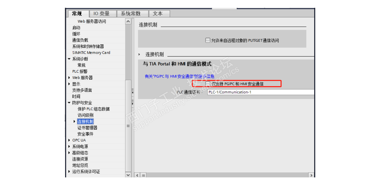

注:KEPServerEX连接时需要先对1500PLC CPU进行属性设置
在连接机制中将“仅支持PG/PC和HMI安全通信”勾选去掉(默认是勾选状态)
