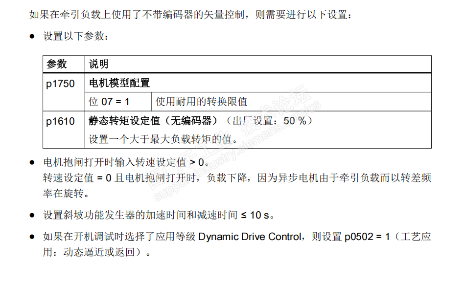

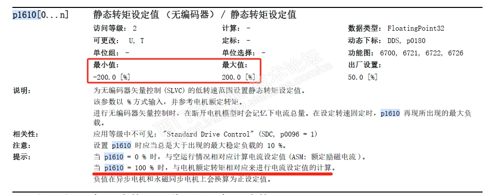

重载自由落体可能跟我1610参数设置有关,最大负载转矩的值是多少啊?我怎么求

第二,最后一个曲线,是升降机的提升起步状态吗?如果是,那说明你的速调参数还有调整的空间。也要通过录波检查其调试效果哟。关键是起升过程也要实现转速的设定值与转速的实际值,从起步开始就要紧紧地跟随在一起。
理想的调节结果参见G120C操作手册的8.20.3.2。速度调节器的优化章节。
预祝楼主调试顺利。并解决问题。
要做到上图这样,才是最为理想的哟。
100%视为额定转矩情况,实际转矩与额定转矩的差值比例,再调整1610的值嘛
