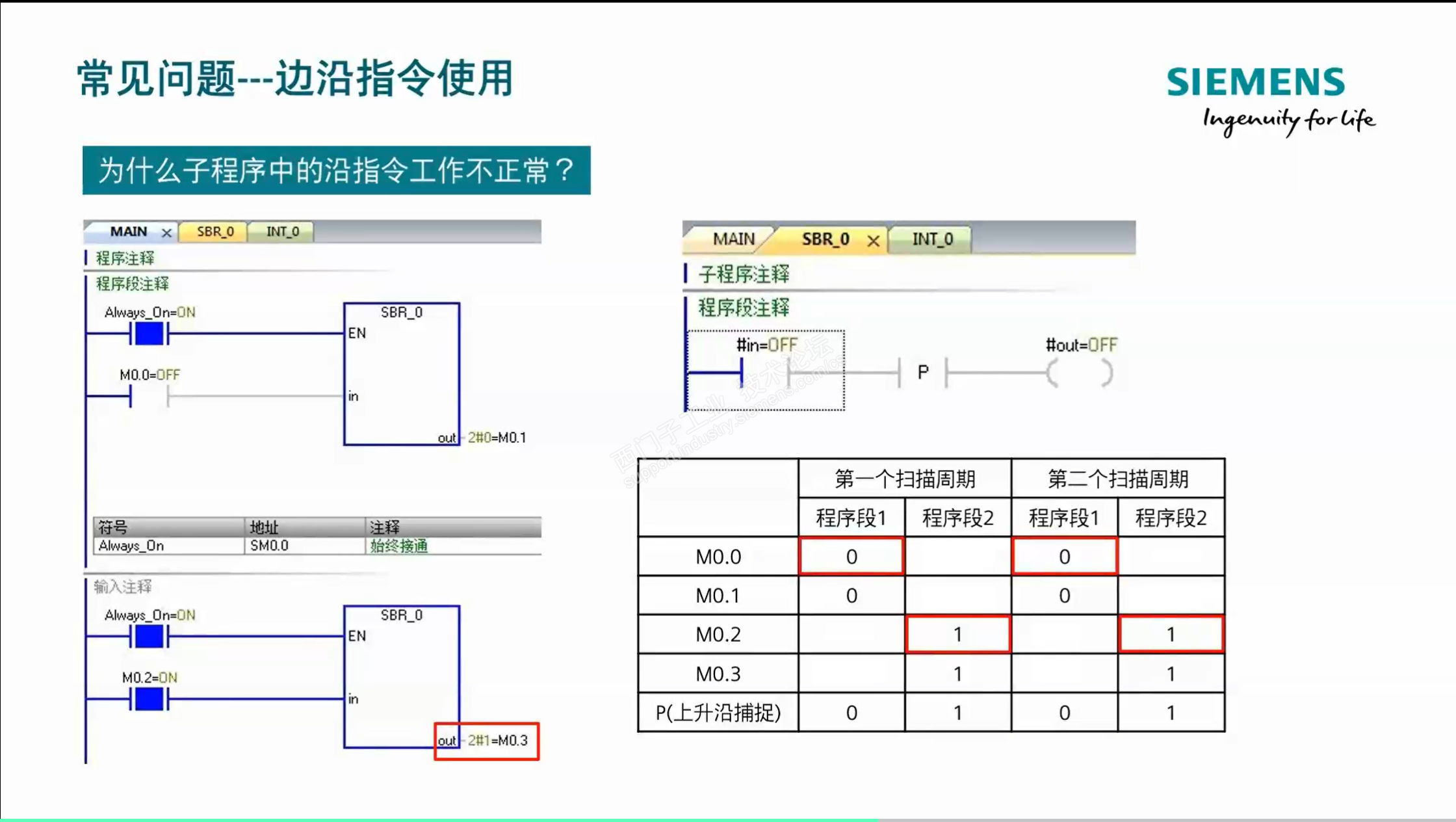

回复:子程序多次调用的沿触发问题

官方解决方法
