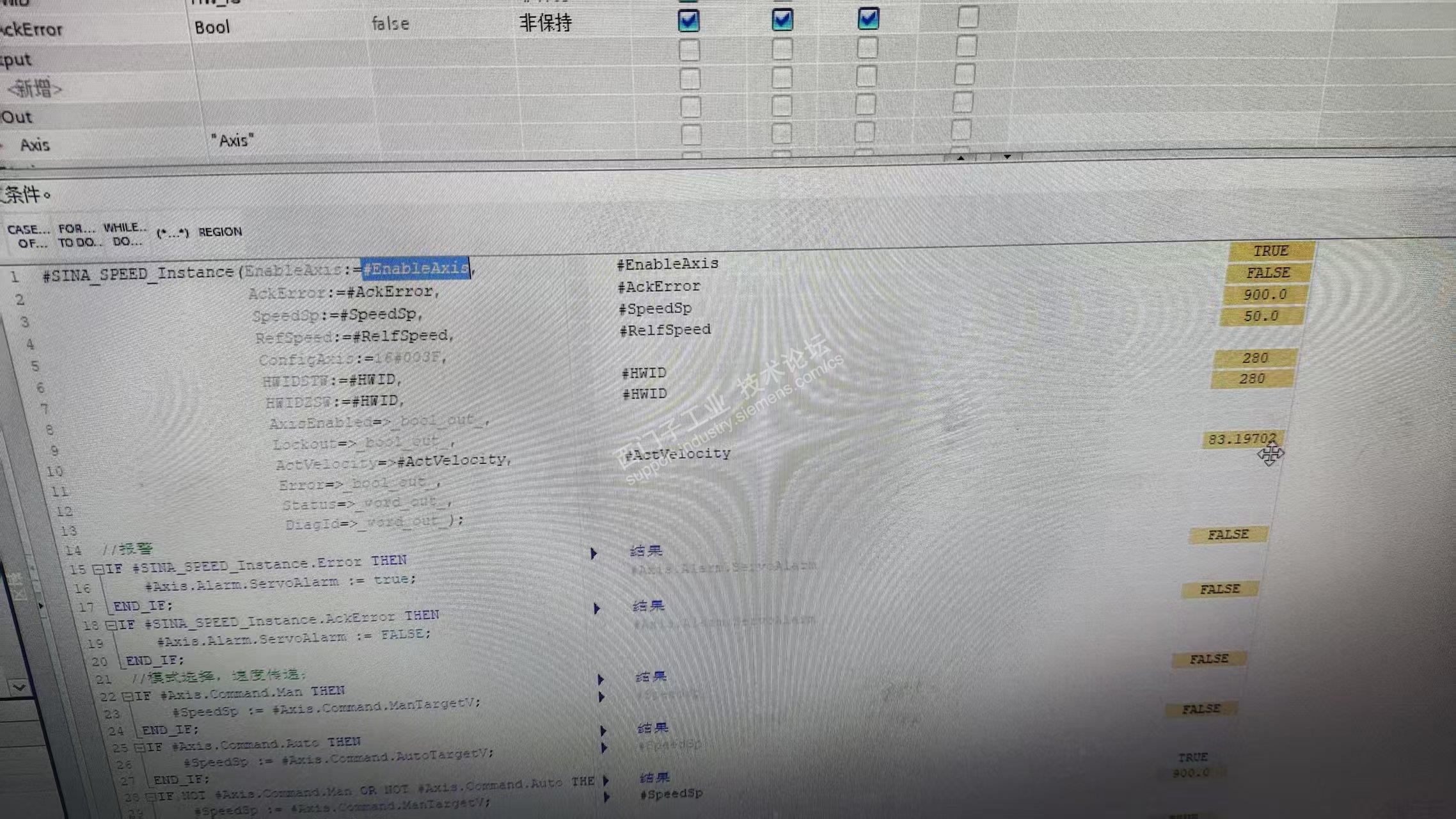

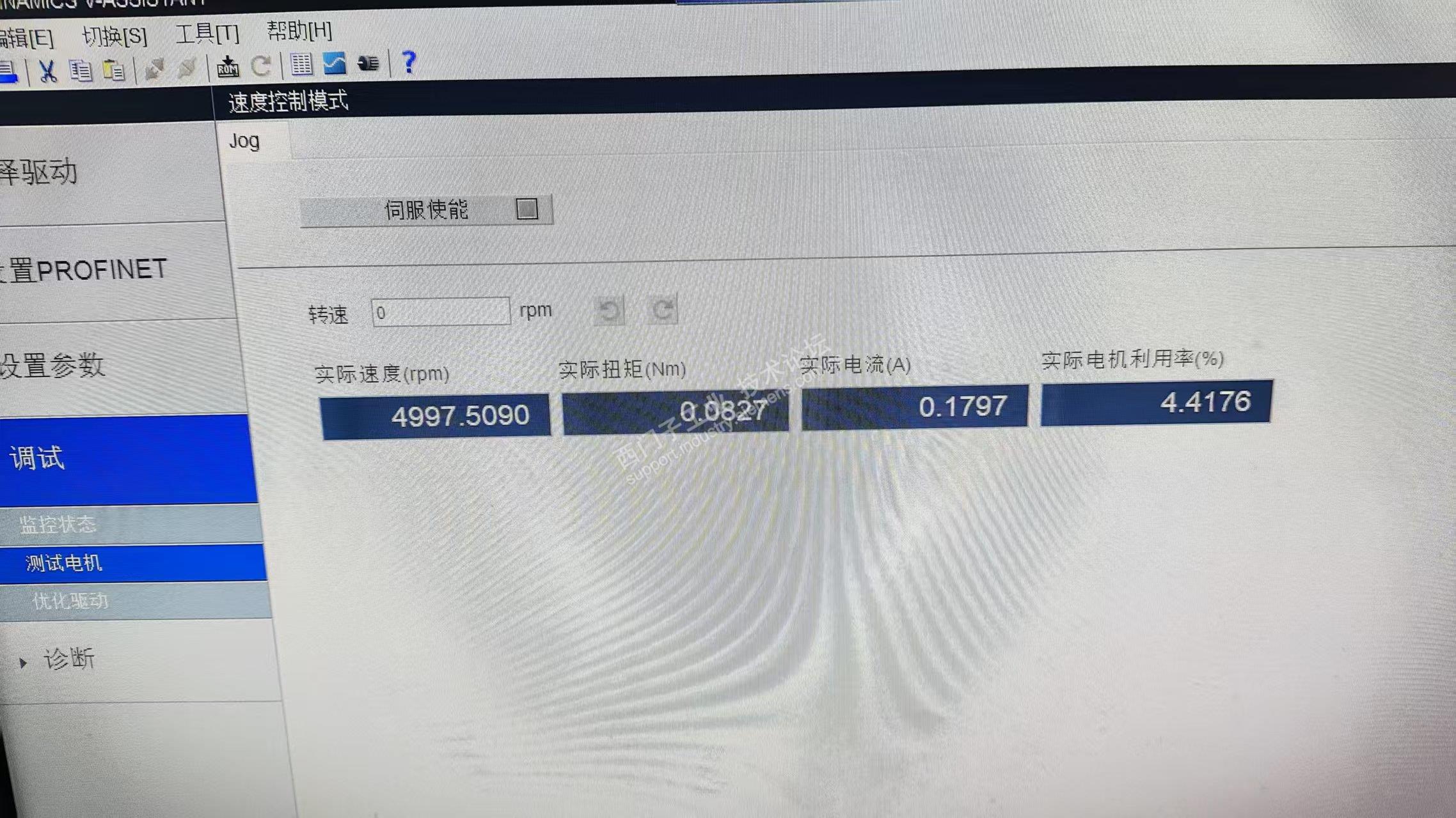

各位大侠:
      V90PN 用速度控制,库指令中,设定速度给了900.0,使能,但V90不转,监控PLC,已给设定速度900.0,actVelocitiy实际速度为0,必须要参考速度设置有值,RefSpeed给值为50.0h后,actVelocity=83.19,但V90PN监控到速度是5000,P2000为3000,这怎么回事?
