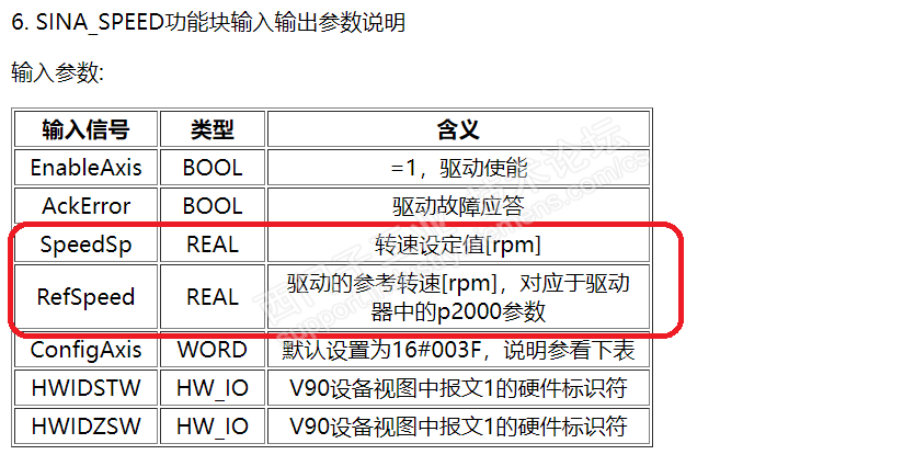

以下是引用流浮在2025-03-06 12:58:47的发言 >1楼
RefSpeed值给错了, RefSpeed为驱动的参考转速[rpm],对应于驱动器中的p2000参数。
你将RefSpeed设置为50,意味着50rpm对应参考转速的100%,SpeedSp给定900rpm,驱动器接收到的速度设定值为参考转速的18倍,驱动器参考转速P2000=3000,驱动器接收到设定值=3000*18=54000rpm,伺服电机最大转速为5000rpm,故实际转速为5000rpm。
PLC侧接收到实际转速换算,转速实际值=5000/3000*50rpm=83.3rpm。
S7-1200对V90 PN进行速度控制的两种方法——方法一
https://www.ad.siemens.com.cn/productportal/prods/V90_Document/03_V90S71200/01_1200Speed/V90S71200Speed.htm
我的疑问是:SpeedSp已给900.0,而RefSpeed没有给值,监控FB285,值确实已给SpeedSp,EnableAxis,但伺服就不转,使能了,ActVelocity是0,这怎么回事,必须将RefSpeed给值,伺服才可以转
