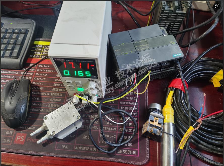

       今天测试一个传感器时,突发奇想这个PLC电源的输入电压的极限到底是多少呢。正好手里有一台可调电源。测试过程及结果如下:
配置:ST20+AE04
  1. 将电源接入PLC电源,向下调整输入电压,当电压值到达17.08V时,AE04内部发出啸叫声,并亮红灯,S_ITR变红。电压向上调整大于17.09V时,恢复正常。S_ITR同时正常显示。
  2. 当电压调整到16V时,CPU内部发出啸叫声,红灯亮起,同时掉通讯。当电压恢复至16.21V时,CPU亮绿灯,恢复正常。
  3. 下限临界时工作电流为166mA,24V正常供电时工作电流为132mA
  4. 上限电压未做测试,根据内部电路丝印36A的TVS,可依此判定,上限不大于36V。
  5. 手册中ST20输入电压为20.4V-28.8V,大约为典型值24V的±20%。此值为稳定工作电压值。
总结:
    在上述配置情况下,AE04的下限临界电压值为17.08V,CPU的下限临界电压值为16V。上限临界值,考虑器件安全未做测试。

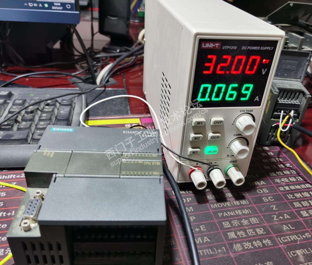

看到大家还是很想看上限测试的,也是需要满足一下自己好奇心和欲望。就在充分的准备的前提下,做了上限值测试。
     首先,需要对电路进行充分的了解,依据电路板实物绘制了电路原理图。(原理图相关另开贴,点击此处跳转
根据绘制的原理图,大致的解了电源电路结构。ST20型电源板相对简单一些。滤波电容耐压值35V,TVS型号为MM7未查到相关参数,盲猜为36V,IO板分支供电电路MP2467DN电源芯片的电压输入为6V>Vin<36V,上述两个参数,充分说明了输入电压极限破坏电压在36V及以上。
     开始测试:
     为确保测试时的意外,将AE04拆下,防止其额外损坏。ST20接入可调电源,从17V开始向上调整,同时测量PLC的电压输出L/M值,电源输出总是小于输入电压2V左右,这个可能与限流输出有关,只是猜测。然后直接给PLC输入端28.8V手册最大值电压,观察一会之后正常无异样,接着慢慢调整电压至30V暂停,连接编程软件,看程序无异常。观察一会之后,将输入电压值调整到32V,也是可调电源的最大输出值,观察无异常,此时电流69mA,24V输入时电流83mA,电压升高电流会随之变小。
    总结:
     此次测试为空载状态进行测试的,只对PLC的输入电压进行了测试,未对AE04进行测试。电压输入32V时能够正常工作,并且无异常。因可调电源最高输出限制,只能测试到32V,但已经有一定借鉴作用了。从手册最高电压28.8V,推测其极限不稳定或损坏电压应该是在最高工作电压做10%以上的冗余的。根据下限16V计算,下限为典型电压值24V的-30%,那么上限同为+30%即为31.2V,符合推测。
