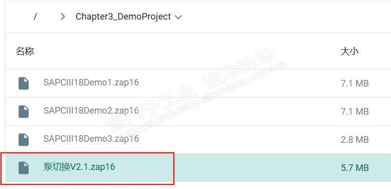

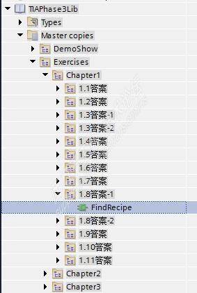

回复:求助,1500高级编程课,在配方查询的全局库里有一个名为find recipe的fc没找到。

以下是引用手机用户2021090302LZ0B在2025-03-05 09:16:45的发言 >0楼:求助,1500高级编程课,在配方查询的全局库里有一个名为find recipe的fc没找到。还有多泵切换的触摸屏程序也没有,这两个在哪里可以找到
这两个应该是阶段三的内容,在课程提供的程序库里有,位置如下图所示
