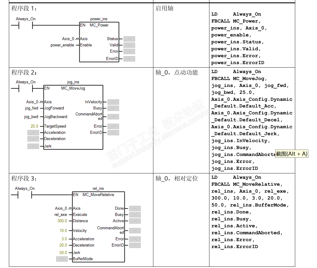

今天刚装上了 3.0的软件,变化很大,有些搞不懂了,跟原来的运动控制完全不一样了,特别是在调用块的时候,上面那个变量不知道怎么填了?看了说明书,也没说要怎么填?比如是这个   power ins,是个什么变量?在哪写入的
