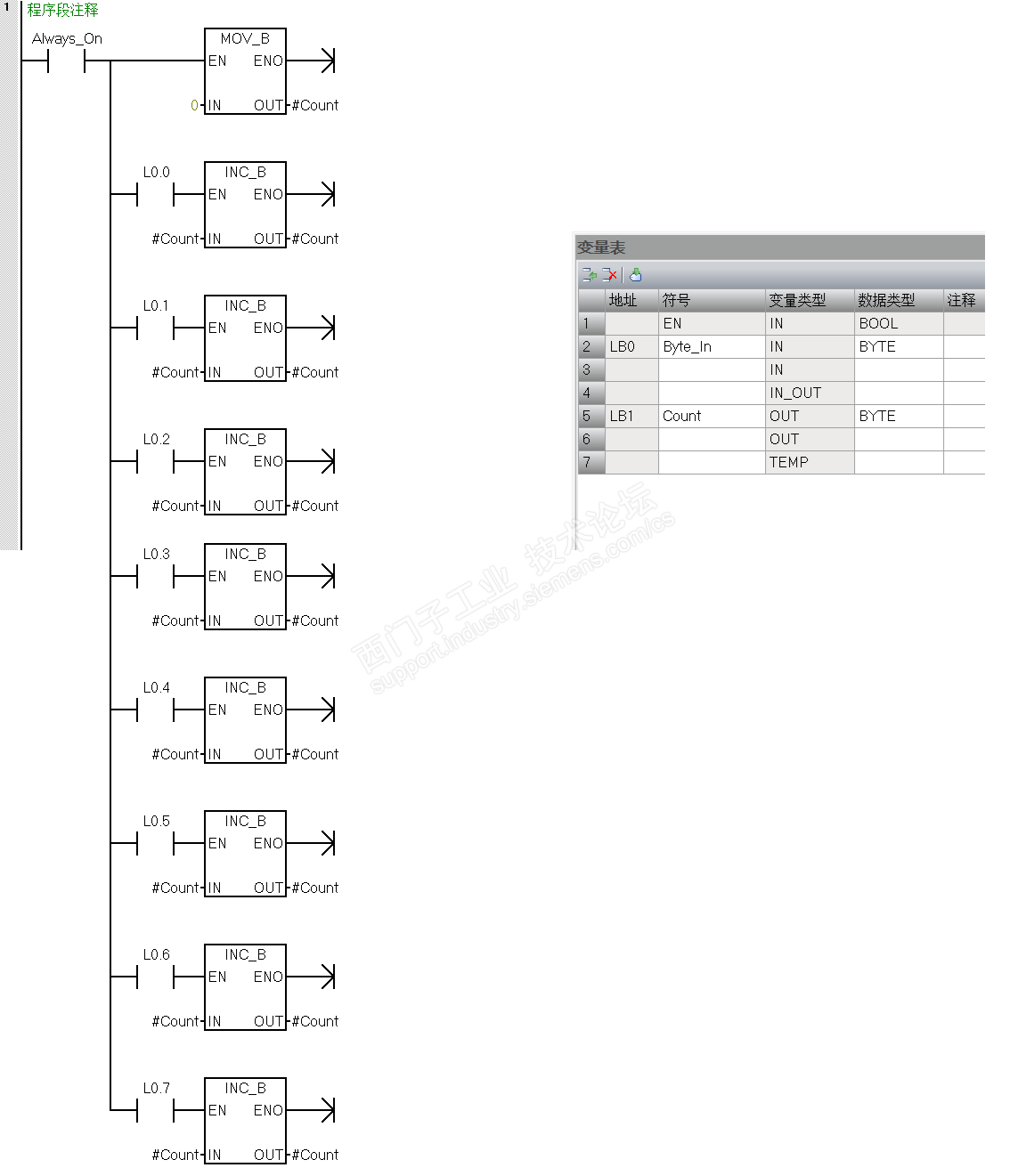

以下是引用wingwf2000在2025-03-05 08:40:45的发言 >12楼
感觉这个例程还不如直接一个位一个位判断,为1则计数加1,简单还直观,程序容量估计比这个例程小,还不容易出错,尽管有些笨,如果是计算字或双字,就要参考给出的例子,或者找网上专门的计算方法(多用C语言表达),只是不太好理解
计算字节时这个较好。
