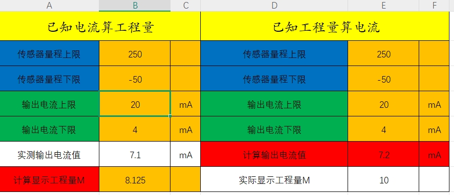

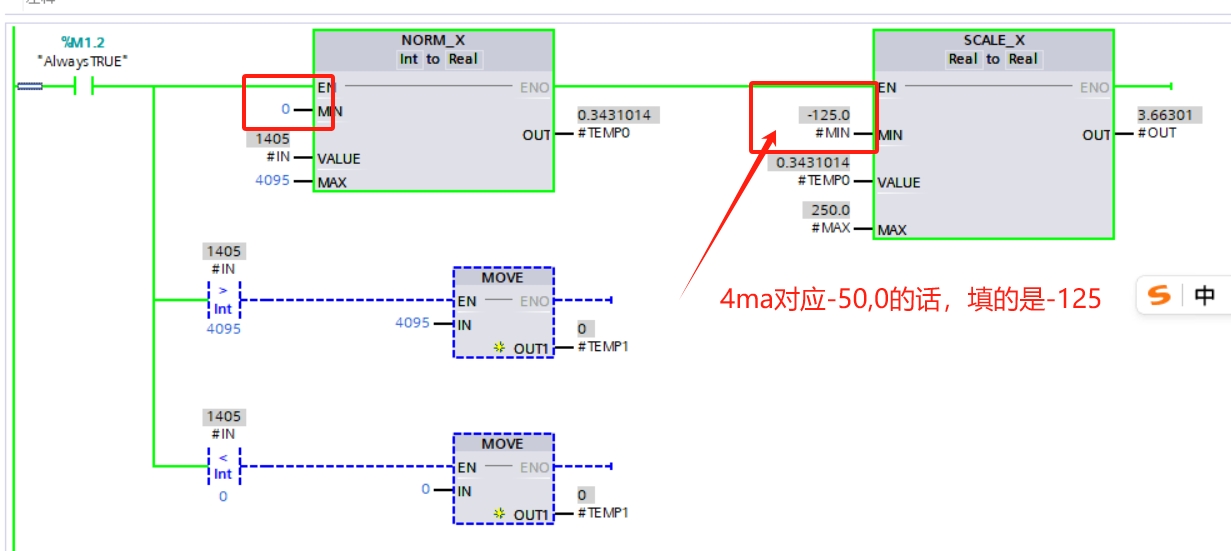

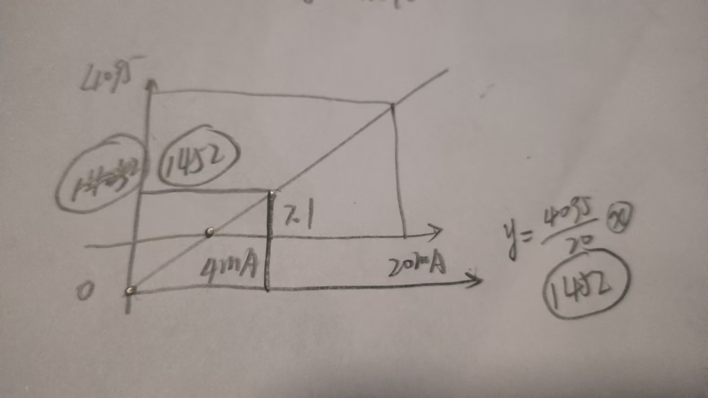

温度计4-20ma,上限250,下限-50,Ad模块是艾莫迅的,0-20ma,10度的时候,电流7.1ma,ad转换数值1405,线性转换时,我吧下限改成-125,但是转换后的数值是3.9左右,请问大家问题出在哪里?
