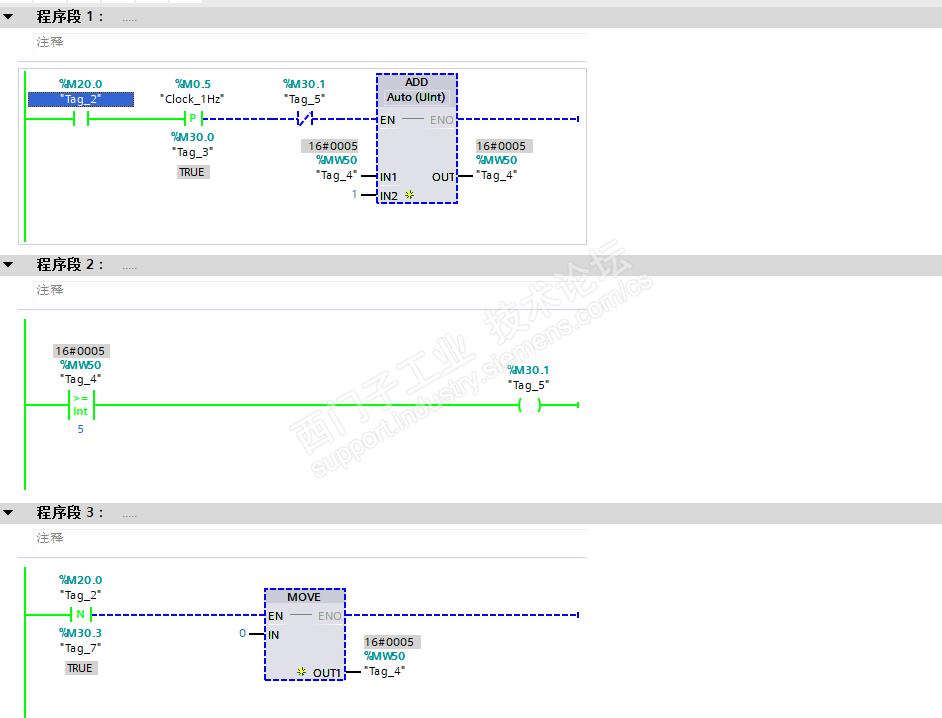

无法使用计数器定时器等复杂指令
但是你可以使用脉冲指令配合加指令来实现的
