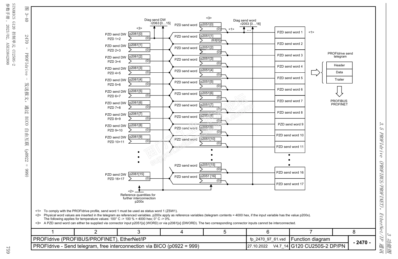

Transmit direction发送方向
PZD BICO,BICO互连=r2051,IF1 PROFIdrive PZD发送字
PZD1

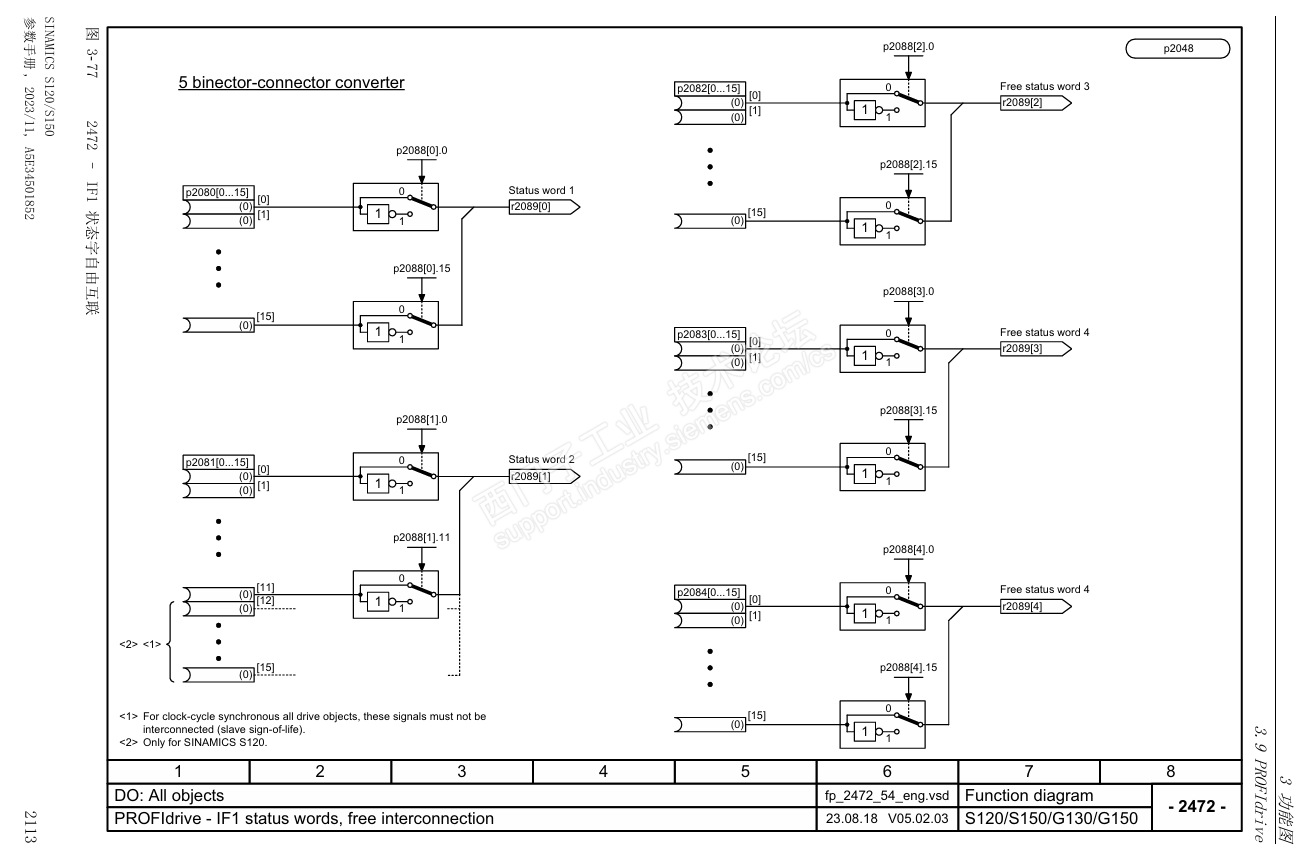

r2051.0, =r2089.0, IF1 BICO状态字发送状态字1
PZD2
r2051.1, =r2089.1, IF1 BICO状态字发送状态字2
PZD3
r2051.2, = r2089.2 IF1 BICO状态字发送状态字2
P2082.1= CU,r722.1, 数字输入状态DI1 (X121.2)
P2082.2= CU,r722.2, 数字输入状态DI2 (X121.3)
P2082.3= CU,r722.3, 数字输入状态DI3 (X121.4)
通过状态字3发送到PLC,就能读取到CU的DI状态。
PZD4
r2051.3, = r63.0, 未滤波的转速实际值
PZD5
r2051.4, =r68.0,未滤波的电流实际值的绝对值
PZD6
r2051.5, =r80.0,未滤波的转矩实际值
PZD7
r2051.6, =r2131,当前故障代码
PZD8
r2051.7, =r2132,当前报警代码

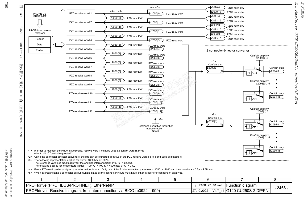

相关功能图如下
