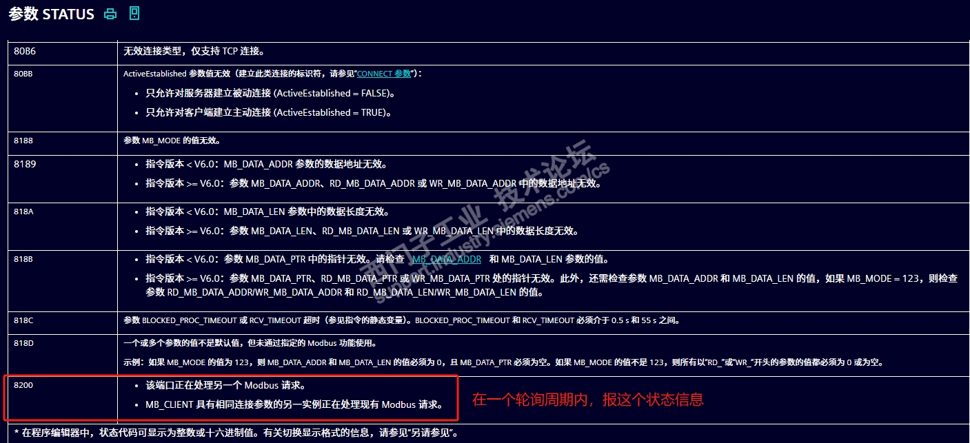

设备主机使用1500plc,第三方辅机使用Smart200PLC,两者使用ModbusTCP通信交换数据。200PLC作为服务端,1500plc作为客户端,有4段数据需要交换:浮点数读和写,Bool数据读和写。200服务端写法如下:
1500需要写4个客户端进行读写,写法如下(仅贴出2个,另外两个以此类推,轮询号1、3、5、7保持1秒,2、4、6、8保持200MS,端口号、读写模式、地址及长度等所有Connect信息均填写正确):
运行起来后,发现在一个轮询时间段(1秒)内读取的模拟量更新不及时,发现米快STATUS经常报错8200,所以导致未能正确读写参数,这是什么原因了?改变轮询周期和间隔周期,结果都一样。
