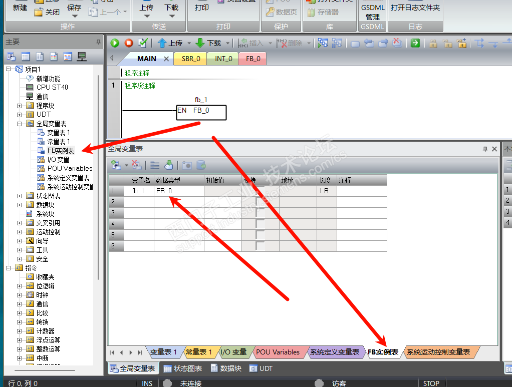

刚才试了试,就是直接输入名字就行,会在FB实例表里面生成对应的变量
这个就类似博途的背景数据块了
