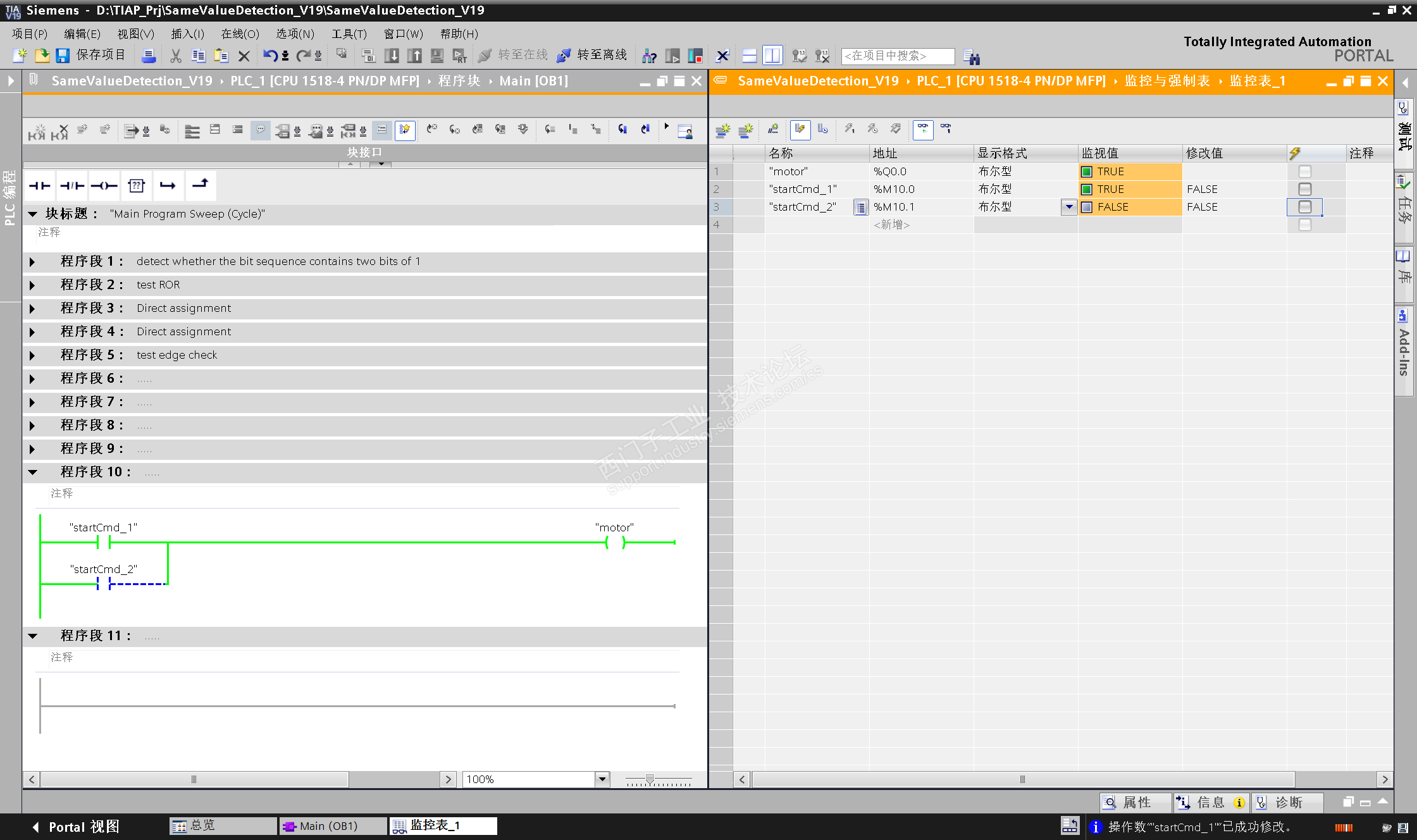

以下是引用yanxiao在2025-03-08 19:01:07的发言 >42楼
这个写法不规范吗?
二次输出Q0.0,可以实现 Q0.0=I0.0 or I0.1 的逻辑。
Q0.0既可作输出,也可作输入,不存在任何不稳定性。
我预测,马上有人会反驳发生中断的情况,中断内还引用Q0.0,会发生数据完整性问题。
我预先回答:中断操作公共资源,必须考虑数据完整性问题,不局限在Q,任何全局资源都有这个问题。
以下是引用'Razor在2025-03-08 18:44:50的发言 >39楼:换成规范的写法,就...
引用39楼详细内容:
换成规范的写法,就没有什么逻辑漏洞了。
双线圈最大的问题就是谁在最后“吊车尾”谁起作用,前面的直接被忽略不计。
这个例子不作数啊,
相当于 1+1=2,做成了1+A-A+1=2
再说一句,一摸一样的逻辑,为什么要不同的处理方法?这个不同是必须的吗?
