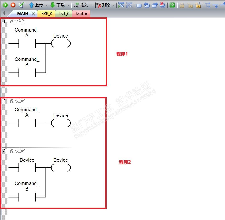

这两段程序是等效的吗?
1)程序1 DEVICE变量只有一个状态,而程序2 DEVICE变量却会存在两个状态
2)按YANXIAO版主的中断说,所有全局变量按程序2方式都会存在问题,而程序1方式不存在此问题
