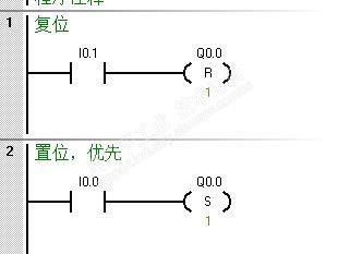

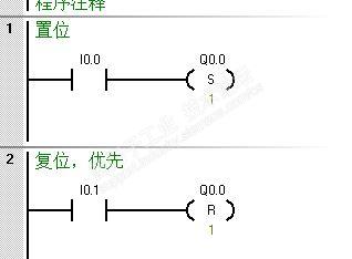

闲着也是闲着,为S/R讨一个公道。
就这三个变量为例:
I0.0,置位
I0.1,复位
Q0.0,输出。
以下几种表示,有何本质区别?或者,哪个有潜在风险。
风险要具体,可以讲特例。
1、复位优先:
2、置位优先:
3、S/R实现的复位优先:
4、R/S实现的置位优先:
