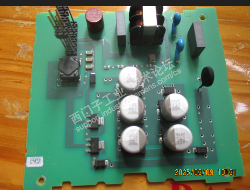

以下是引用YUKJ在2025-03-09 13:09:29的发言 >11楼
下面是ST30 24VDC电源板。 外形尺寸似乎与楼主的ST20电源板相同,零部件大部分相同,楼主所说的1EWX没有了,PCB上面没有他们的安装位置。代替他们的是FACT开关管IT4141(fact不知道翻译成什么中文合适)。
你这个ST30是0AA0还是0AA1。通过拆解6、7年前的0AA0的ST60用的是单一1EWX。0AA1的ST60(较新版),发现电源板上还有1EWX预留位,用的是4141,应该后续版本都会采用4141替换了1EWX,(刚才查了一下资料,4141是具备过压、过流保护功能的智能型开关管)。
FACT厂家代号吧,不确定。
