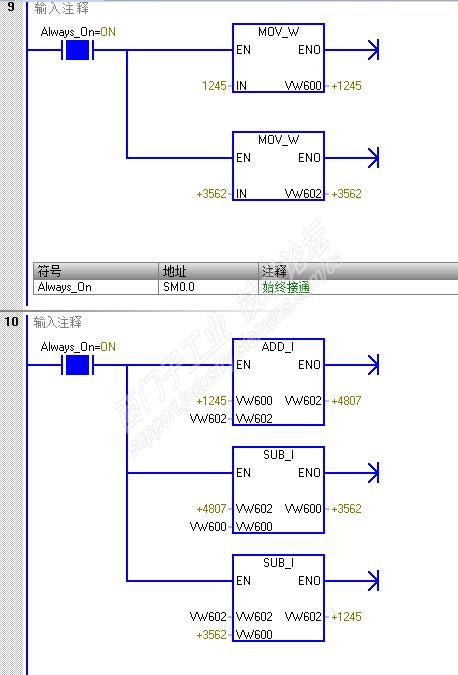

按版主运算方法,实现的数据交换。数学是一切学科的基石。
