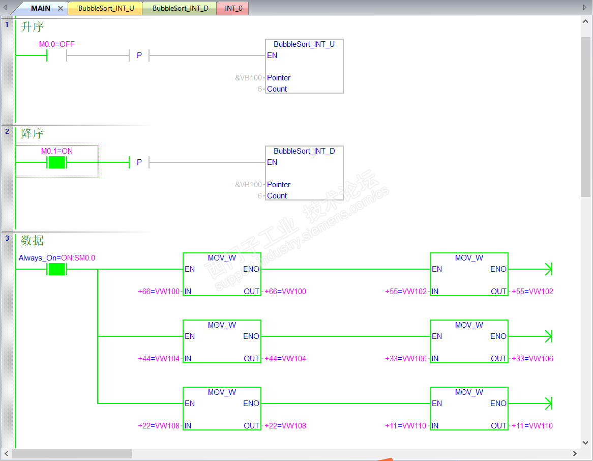

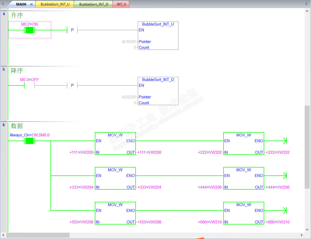

以下是引用@工藤新一在2024-04-11 13:32:21的发言 >0楼

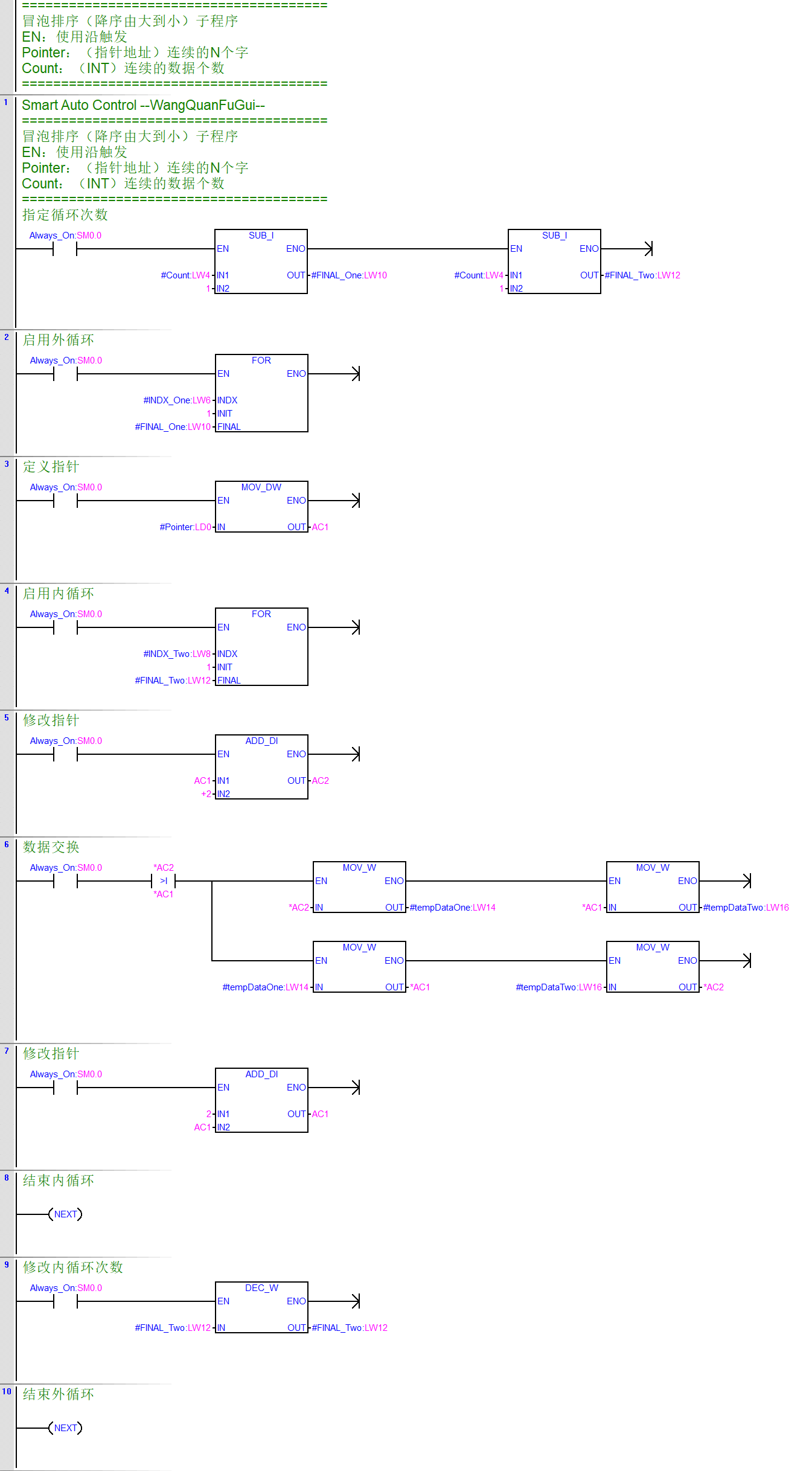

S7-200 SMART 编程实现冒泡排序
本文使用软件:STEP7 Micro/WIN SMART V2.7
硬件:CPU-ST30
注:程序仅供参考!!!
bubbleSort.rar
一、冒泡排序,英文Bubble Sort,是一种比较经典而又容易实现的排序算法,它重复地访问要排序的数组元素,依次比较两个相邻的元素,以升序为例,如果当前元素>相邻的下一个元素,那么就他们互换位置,紧接着往下比较,直到没有相邻元素需要交换,也就是说该元素列已经排序完成。这个算法的名字由来是因为越小的元素会经由交换慢慢”浮”到数列的顶端,就如同碳酸饮料中二氧化碳的气泡最终会上浮到顶端一样,故名“冒泡排序”。
二、冒泡排序算法的原理如下:
比较相邻的元素,升序为例,如果当前元素大于相邻的下一个元素(降序相反),就交换它们两个位置。
对每一对相邻元素做同样的工作,从开始第一对到结尾的最后一对,最后的元素应该会是最大的数(或最小的数)。
针对所有的元素重复以上的步骤,除了最后一个。
持续每次对越来越少的元素重复上面的步骤,直到没有任何一对数字需要比较为止。
注:有关冒泡排序的更多说明请自行搜索!!!

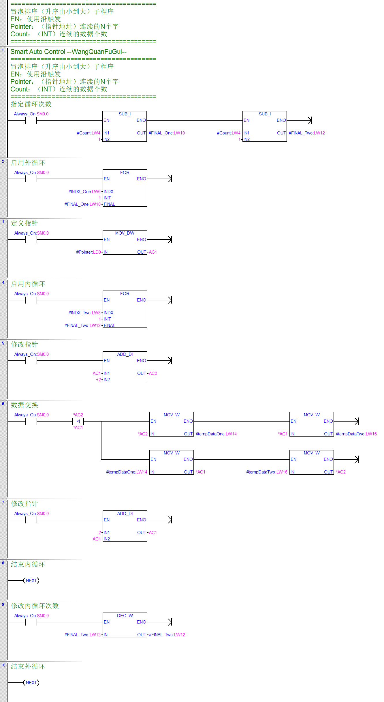

三、编写程序:
1、升序程序

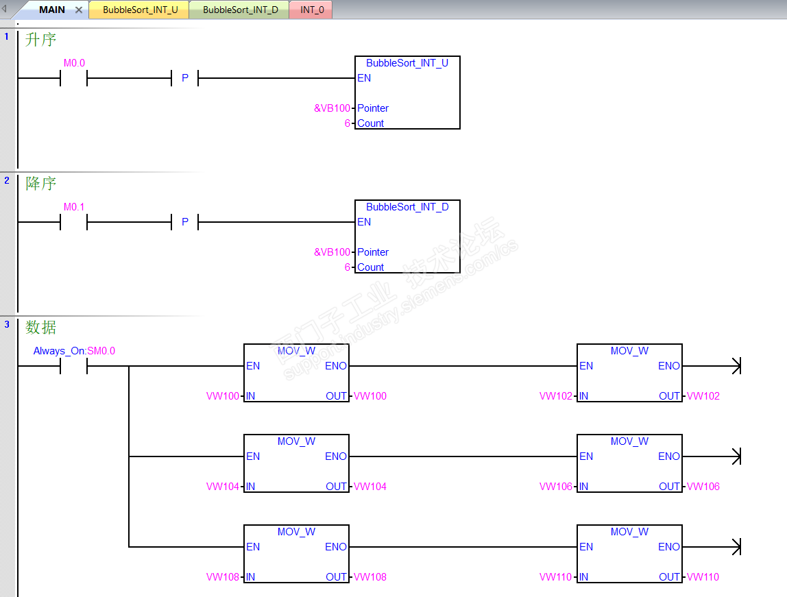

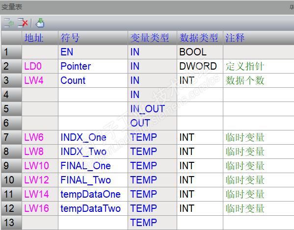

建立变量表:
编写程序:
2、降序程序
建立变量表:
编写程序:

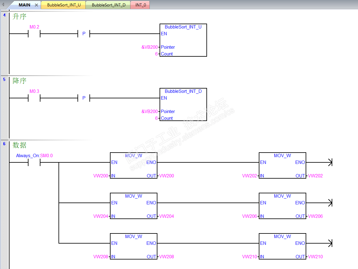

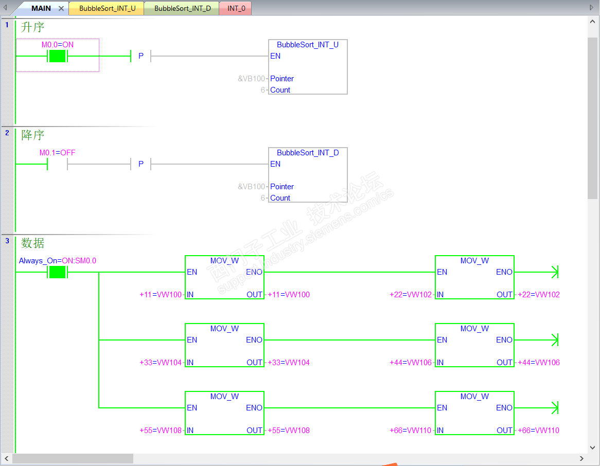

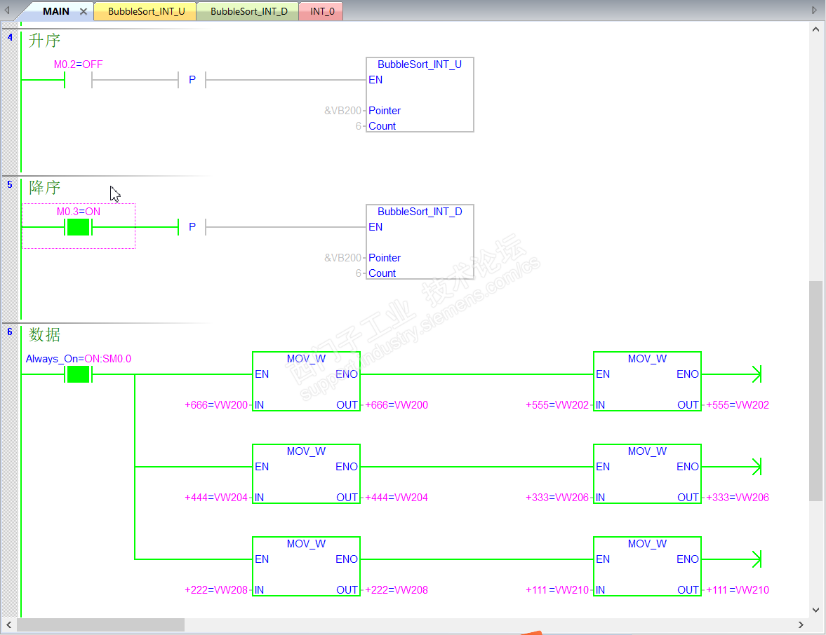

3、调用子程序:
4、下载测试:
5、程序链接:
注:程序仅供参考!!!
