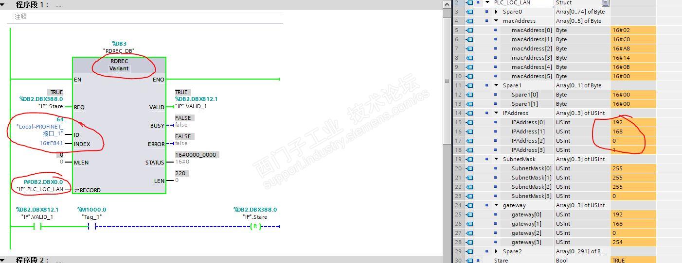

回复:如何通过指令读取PLC的IP地址,读取CM1542的IP地址???????
wyk5271
注册时间:2017-07-29
发布于 2025-03-10 12:02:28
读取PLC的IP地址指令是这个
